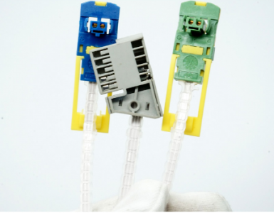

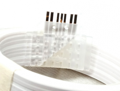

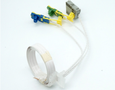

icechieff Опубликовано: 30 января 2020 Поделиться Опубликовано: 30 января 2020 Недавно менял товарищу, заказал на али шлейф - встал как родной.Шлейф брал такой: в описании ПодходитДля Renault Com 2000 для peugeot 307 406 для Citroen C5 BreakOEM номер:12275641 96605656XT 96542560XT 6242C6 "беременный мужик" (ошибка подушки) пропал.К сожалению натурных фото не делал. Главное - запоминайте как то стоит, чтоб потом мучительно не вспоминать)P.S. шлейф взял аж за 740 р))) 3 Ссылка на комментарий Поделиться на других сайтах Больше способов поделиться...
СТЕЛС Опубликовано: 10 февраля 2020 Поделиться Опубликовано: 10 февраля 2020 Прикольно. В нашем же только 4 дорожки, а тут лишние есть. Можно мультируль сделать. Или подогрев руля замутить. Только для подогрева проверить соответствие сечения шлейфа нагрузке тэна. 1 Ссылка на комментарий Поделиться на других сайтах Больше способов поделиться...

icechieff Опубликовано: 11 февраля 2020 Автор Поделиться Опубликовано: 11 февраля 2020 Прикольно. В нашем же только 4 дорожки, а тут лишние есть. Можно мультируль сделать. Или подогрев руля замутить. Только для подогрева проверить соответствие сечения шлейфа нагрузке тэна.в нашем 6. на подушку 4, и 2 на сигнал. Ссылка на комментарий Поделиться на других сайтах Больше способов поделиться...
ostinpawers Опубликовано: 12 февраля 2020 Поделиться Опубликовано: 12 февраля 2020 Насколько я знаю в ресте 607 есть энное количество версий(ревизий) подрулевого переключателя(стрекозы) и они не взаимозаменямы. Этот шлейф универсальный и подходит для всех ревизий стрекозы? Тоже беременный мужик висит по водительской подушке бьет ошибку высокое сопротивление Ссылка на комментарий Поделиться на других сайтах Больше способов поделиться...
icechieff Опубликовано: 12 февраля 2020 Автор Поделиться Опубликовано: 12 февраля 2020 вскройте свою, и посмотрите такой или нет... Скорее всего такой же. Ссылка на комментарий Поделиться на других сайтах Больше способов поделиться...
