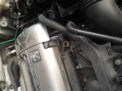

Подскажите Что За Отверстие.607 2.2. 2002 Г.
Владимир607
Изначально пустое. Может что планировали поставить, или просто технологическое.
Я это к чему..2 года то горит то гаснет джекичан и пишет полюшен(0410)решил разобраться что это..лябды,катик или еще что..вот и заострил внимание..по памяти вроде отверстие всегда было.но пошарив фотки этих моторов в нэта обнаружил кучу картинок и схем где в это отверстие вмтавляется шланг,и уходит кудато под впускной..
Ни моторе EW12 ВСЕГДА отверстие пустое,а на EW10JP4,EW7JP4 ВСЕГДА вставлена металлическая трубка и уходит во впускной коллектор изнутри.
