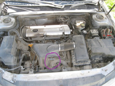

это вот он?? Открутил от него винт, но не вытащил. Прикорел, наверно.

Он, ВД в помощь!

Не, ВД я побоялся. Зная, что такое ВД и полупроводниковые приборы. Спиртом обильно со шприца покупал - внутри аж засверкал. Но толку это не дало(
