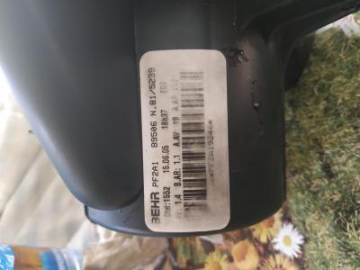

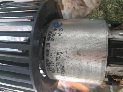

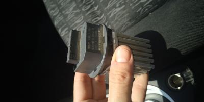

Итак, вентилятор в салоне помер.
Был заказан вентилятор в сборе. Пришел некий блок управления вентилятором.такой ёжик. То есть уже косяк. Почему заказали без диагностики? Потому что нужно очень быстро его сделать, так как нет ни вентиляции, ни печки, ни холода в авто .
Итак, на даче снял вентилятор печки, в принципе не сложно, снял черный корпус...там оказался обычный мотор, который исправно работает от аккумулятора.
Почистил,собирал обратно, та же тишина
Какие ещё варианты? Смотреть терморезистор?
Климат вот такой(панель фото с инета,фото моторчика свое уже)

Итого по факту:поменяли терморезисто, по факту не помогло. Мотор запустился на 2 секунды на обдув, и опять тишина.

Ну вот это управление и поменяли получается. Я фото сверху прикладывал, какой климат у меня стоит.

Короче проблема была в блоке, выгорела клемма , электрик сказал , что моторчик крутился на малых оборотах ( это и я слышал) но из за плохого контакта не получалось развить мощность. Все сделали. Изначально причина была скорее всего в том , что в лопасти мотора что то попало...и да, такое было, что я снял с лопастей кусок уплотнителя.стареет пыжик...
