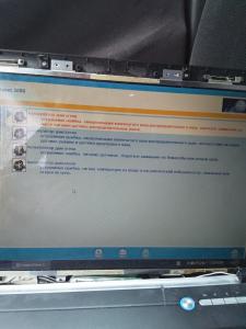

Машина работает ездит,но ошибки не стираются
давно сканером пользуетесь?
Только купил машину
Авто купил с уставшим двигателем,поставил контракт мотор завёлся,ездит но висят эти ошибки ,в частности интересует по синхронизации РВ и КВ
Проверил датчики,проверил косу до мозгов,проверил опорные напряжения,на датчике КВ чють заниженно,что ещё проверить?
Только купил машину
ошибки стирают на заглушенном моторе
Я на заглушенном и пытался стереть
опиши последовательность действий. при удалении ошибок он спрашивал про чтение? что отвечал?

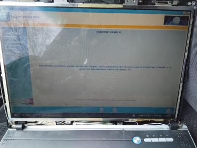

Лексией ошибки не удаляются пишет что занято 50 ячеек памяти,стираю елм-ом,проверял таким образом сдерживал провода с ДМРВ ошибка появлялась,подключал обратно и стирал елм-ом но p0340 не стирается
Подскажите есть ли смысл проверять метки ГРМ если авто нормально заводится и ездит

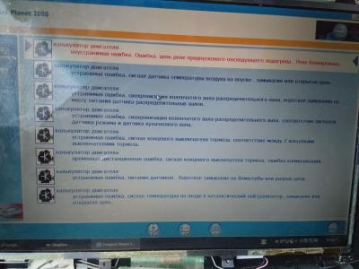

Ну и пускай пишет что занято 50 ячеек! соглашайся и стирай. Выше на скрине, одна постоянная ошибка по реле свечей накала, остальные временные и они сотрутся! Появится они могли, потому что включал зажигание с откинутыми датчиками, ну или плохой контакт.
Сейчас выйду попробую ещё раз стереть,а свечи физически не подключены на старом моторе была шина на свечах на новом с каждой свечи идёт свой провод

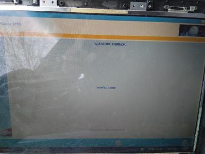

Не удаляет lexia
Вот это поворот) Ошибка связи! Попробуй перед удалением,скинуть клему с акб, если есть второй, то пред вытащи на пару минут и повтори процедуру. Если не помогло, попробуй переустанови diagbox. Какая прошивка и версия у шнурка? И какая версия DiagBox-а стоит? В остальных блоках ошибки стирает?
Изменено пользователем A.V.Klopov
С клемами пробовал не выходит,брал другой шнурок не выходит,с остальных нормально стирает,diag box v07.02
На текущий момент остались такие ошибки остальное стёр elm
