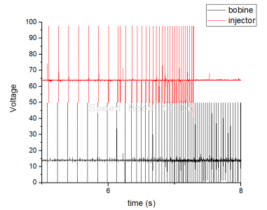

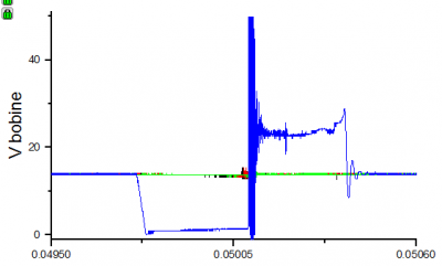

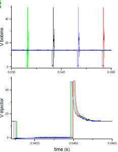

Уважаемые, как я ни стараюсь, но причину проблемы найти не могу. Машина стоит ((((((
Взял двухканальный осциллограф, померял напряжения каждом выводе бобины синхронно с напряжением на первой форсунке:
Я не знаю какой вывод на кабеле бобины какому цилиндру соответствует. Для наглядности я все измерения сдвинул по оси времени чтобы совпал импульс на форсунке1.
Повысив разрешение по шкале времени: так выглядит импульс на катушку:
Если дать газку, то сигнал выглядит так:
На мой неопытный взгляд все в норме. Может какой-то датчик (движения) барахлит (на коробке, на моторе) ?

Алексей, я старался, снял осциллограммы, в моем понимании это и есть напряжения на катушках и форсунках. В момент возникновения проблемы я померять не могу, т.к. комп+осцилл+провода на иголках в разъемах ECU под капотом.
Скажи, что, где и как нужно померять - сделаю.
