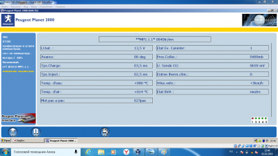

Подключил  сканер к пежо 406 1996 года. Diagbox все перевел кроме Измерение параметров. Помогите расшифровать каждый из пунктов и единицы измерения.

в смысле? нужен перевод названия параметров?
сходу
самый верх - обороты в минуту (похоже на входном валу, тахо)
Ubat = напрряжение на клемах АКБ
Tps. Inject = время(период) впрыска
Temp d'eau = температура ОЖ
Temp d'air = температура воздуха
Press.collect = давление в коллекторе
U zonde O2 = напряжение кислородника (лямбда)
Entree.therm.clim = введенная или внутренняя(изм.) темп.климата
Etat BVA = включенная скорость (?) состояние КПП
