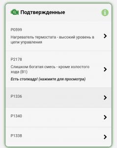

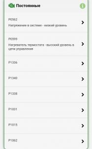

Ошибки через MotorData прочитал, прикладываю скан. Пытался сбросить, оставались две - P0562, P0599. Поменял датчик температуры ОЖ - ошибки пропали, но так же не заводится. Свечи заливает. Пока свечи горячие и сухие, делает попытку схватить но тщетно. Выкручиваю свечи - мокрые.

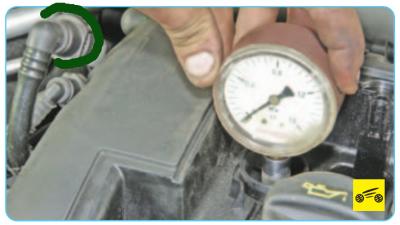

Что из косвенного - не вижу чтоб в обратку что то уходило, но мб и давления пока недостаточно.

Как и говорил, прикладываю скриншоты сохраненных ошибок, которые на данный момент все ушли.

Где вы там обратку увидели?
Масло менять и заводить с выжатым газом
Прикрепленный файл  обратка.jpg   238,37К   Количество загрузок: 10
Это не она?

Не она, на них нет обратки
