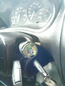

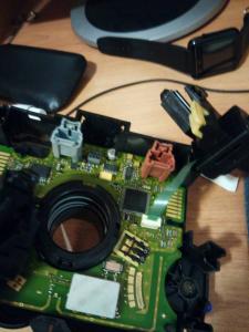

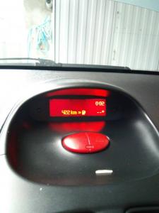

Установил дисплей от 307, лексией вроде поставил экран с функцией бк, кнопка есть на подрулевом, на неё нажимаю ничего не меняется, есть тесты подрулевого в лексии, по тестам кнопка тоже не отвечает остальное показывает что работает, что можно посмотреть? Разбирал подрулевой там от кнопки идёт шлейф он вставлен в разъём на плате.

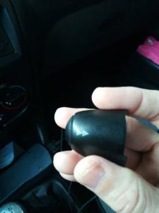

именно кнопка? нажимается? попробуйте поддеть её, и вытащить, иногда бывала просто заглушка, и на ней небыло толкателя, чтоб нажимать микрик.

Кнопка нажимается, шлейф выходит от неё.

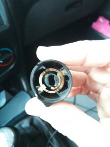

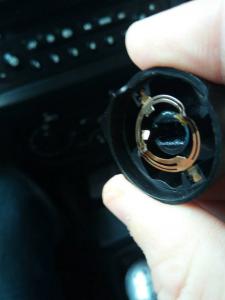

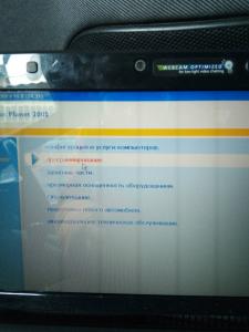

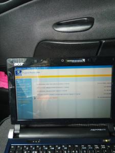

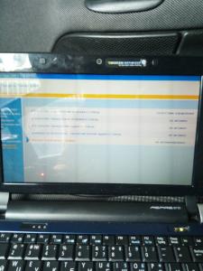

Разобрал кнопку все вроде есть контакты замыкаю вручную пинцетом, реакции нет, подцепил лексию пишет мне что кнопка не активизирована где её можно активной сделать?

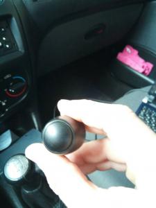

Никуда. Кнопка то где? Она в торце и нажимная, а не переключалка.
Это переключатель. Кнопки не вижу.

Переключатель зафиксирован он не крутится только нажимается кнопка в торце1546506388108.jpeg

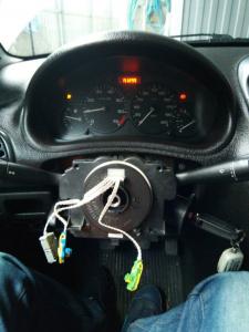

Разобрал подрулевой, давно выдёрнул кнопку бк с шлейфом обратно шлейф поставил, но видимо неправильно, щас его перевернул и на контактах кнопки бк появилось сопротивление, до этого все пусто было, буду собирать и пробывать что получилось.

Все решилось удачно.
