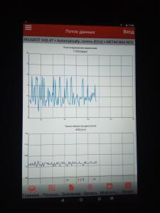

 Доброго времени года! Машина Пежо 307 1,6 мех . 2003.

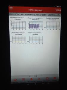

Прошу помочь ! Проблема такая , на холостых двигатель потряхивает, обороты немного плавают. Лаунчем глянул ( фото ) , а там всякое! Давление повышено , Лямбды ( на графиккх) синусоиды кажут непонятные. Прошу помощи , куда копать. Дроссельную мыл , фарсунки новые , прокладки впускного новые. Фильтр менян. И до и после такая работа двигателя . после замены всё без изменений. Катушки меняны тоже, правда на бу , но на другой машине работали стабильно.

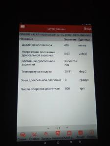

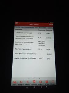

  Не менял , только помыл. Договорился с знакомым перекину . но с моего показатели идут , при заглушенном двигателе показыает 990 мбар. при 2000 -3000 тысячах падает до 300 . Знать бы сколько должно быть при нормальной работе. Как я понял на холостых должно быть в районе 330 мбар.

При ненормальных показателях ДАД на хх проверяют утечки воздуха во впускном тракте, дымом, например, и установку распредвалов по отношению к коленвалу. Можно ещё компрессию посмотреть. Механика мотора большую роль играет

  Только что перекидывал с другой машины , на которой на ХХ давление норм ( 340) . все без изменений. первые секунд 10 двигло работает ровно, потом начинается нестабильность.
