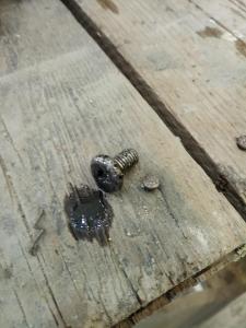

Engels2007 Опубликовано: 9 октября 2018 Автор Поделиться Опубликовано: 9 октября 2018 Ещё нашел болтик который валялся в крышке. Откуда мог выкрутиться хз? Ссылка на комментарий Поделиться на других сайтах Больше способов поделиться...
Мартын Опубликовано: 9 октября 2018 Поделиться Опубликовано: 9 октября 2018 Ещё нашел болтик который валялся в крышке. Откуда мог выкрутиться хз?Четче фото сделайте второе 1 Ссылка на комментарий Поделиться на других сайтах Больше способов поделиться...
Engels2007 Опубликовано: 9 октября 2018 Автор Поделиться Опубликовано: 9 октября 2018 (изменено) Уже закрутил крышку к сожалениб,что-то на фото смущает?На днях может опять сниму,подтекание,герметиком пройдуА какая у меня коробка подскажите , скоро надо покупать другую скорее всего..Вин VF33CNFUB82239864 Изменено 9 октября 2018 пользователем Engels2007 Ссылка на комментарий Поделиться на других сайтах Больше способов поделиться...
Мартын Опубликовано: 10 октября 2018 Поделиться Опубликовано: 10 октября 2018 Уже закрутил крышку к сожалениб,что-то на фото смущает?На днях может опять сниму,подтекание,герметиком пройдуА какая у меня коробка подскажите , скоро надо покупать другую скорее всего..Вин VF33CNFUB82239864Корбка MA,но продавцам проще говорить,что задняя крышка на ТРЕХ болтах (другая версия с большим количеством) 1 Ссылка на комментарий Поделиться на других сайтах Больше способов поделиться...

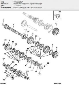

Dimkin67 Опубликовано: 15 октября 2018 Поделиться Опубликовано: 15 октября 2018 @Engels2007,Оно? Ссылка на комментарий Поделиться на других сайтах Больше способов поделиться...

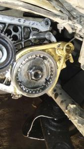

Engels2007 Опубликовано: 17 октября 2018 Автор Поделиться Опубликовано: 17 октября 2018 Нет ,но я нашел скобу, теперь не знаю как собрать...Чтобы закрутить болты скобы надо снять шестеренку-она надевается на другую шестеренку-она, и вот в другой шестерне стоя три пружинки с с шариками.. они вылетели а как вставить чтобы подеть наружную шестерню никак не пойму... Кто знает? Help)На чертеже это узел 23 Ссылка на комментарий Поделиться на других сайтах Больше способов поделиться...

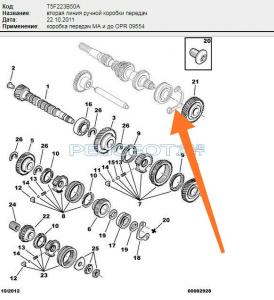

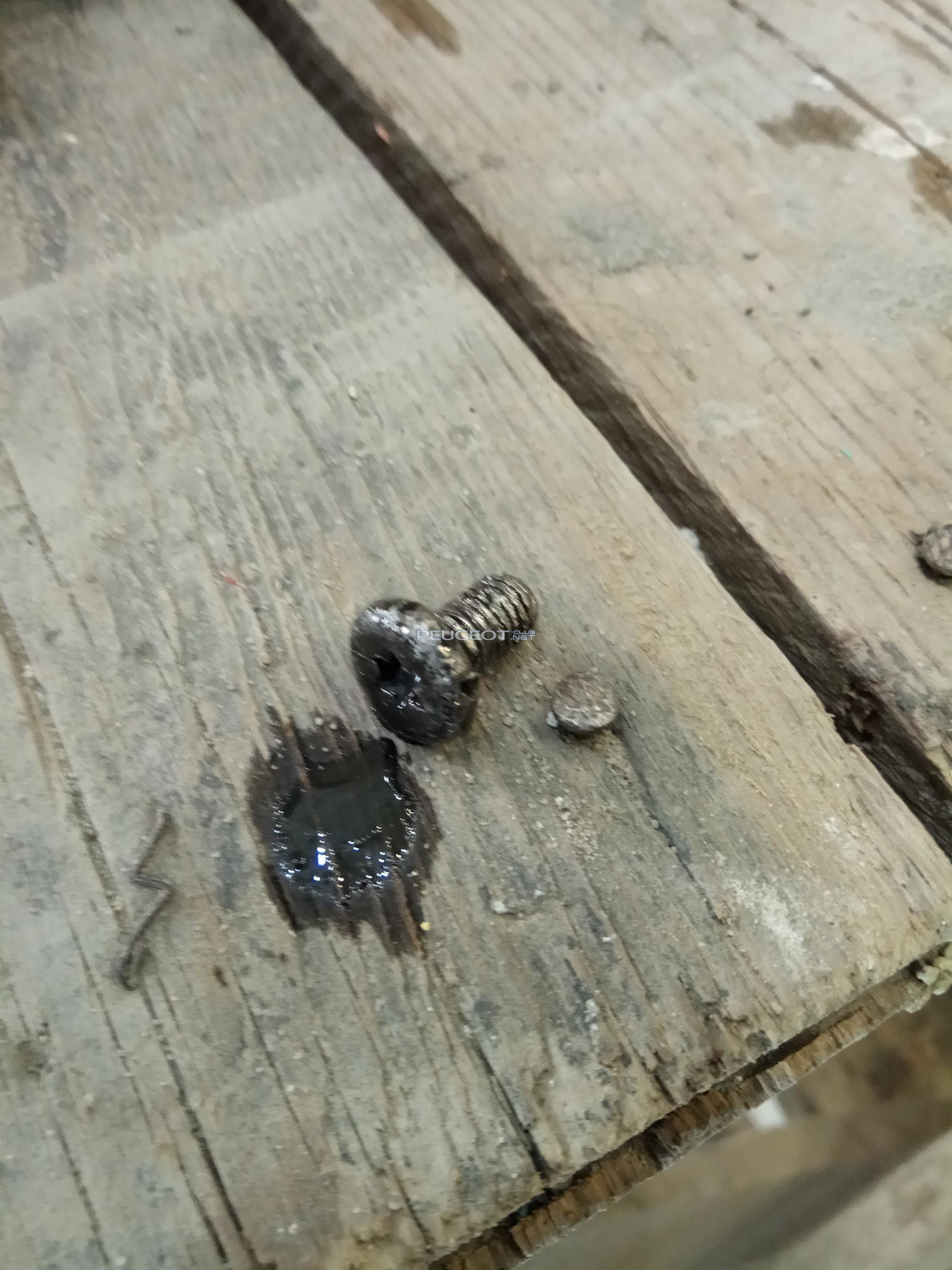

Engels2007 Опубликовано: 21 ноября 2018 Автор Поделиться Опубликовано: 21 ноября 2018 Опять за помощью! Дайте артикул детали которая отмечена на фото стрелкой, пластина подшипника. Пожалуйста! Опять за помощью! Дайте артикул детали которая отмечена на фото стрелкой, пластина подшипника. Пожалуйста! Пластина справа. Ссылка на комментарий Поделиться на других сайтах Больше способов поделиться...
Dimkin67 Опубликовано: 21 ноября 2018 Поделиться Опубликовано: 21 ноября 2018 Ну этож первичный вал(первая линия)Держи 1 Ссылка на комментарий Поделиться на других сайтах Больше способов поделиться...

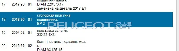

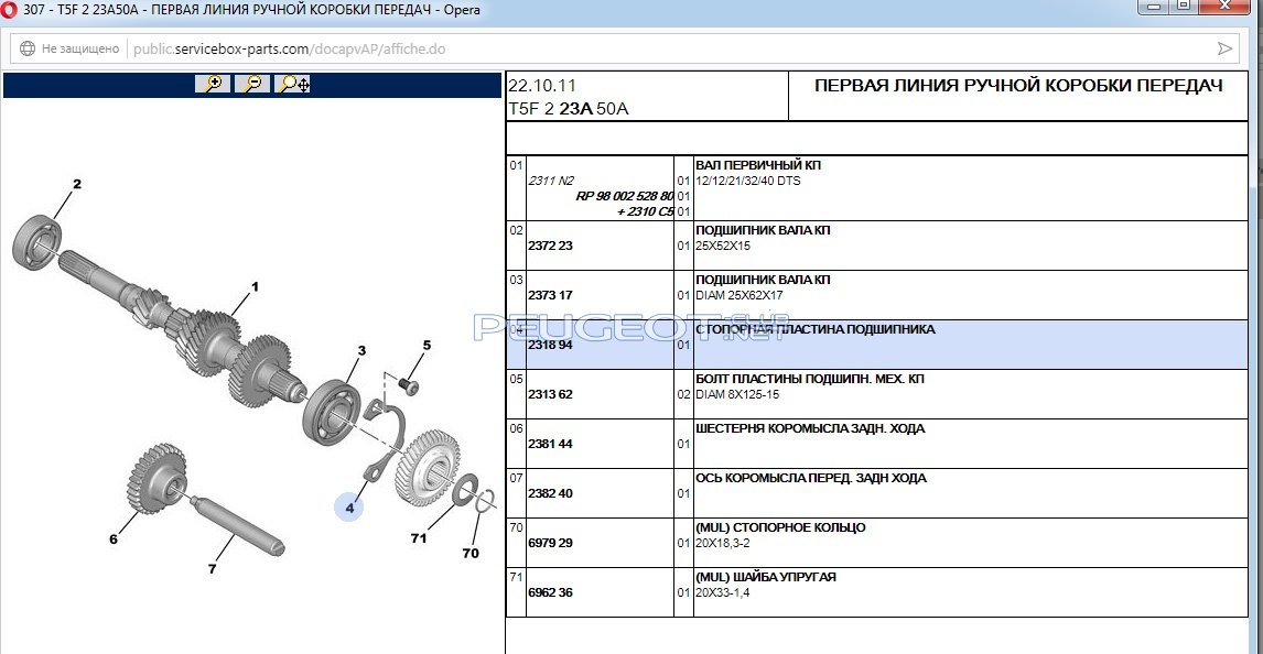

Engels2007 Опубликовано: 22 ноября 2018 Автор Поделиться Опубликовано: 22 ноября 2018 Ну этож первичный вал(первая линия)ДержиСохраненное изображение 2018-11-21_21-54-37.635.jpgСпасибо! Точно он ? Просто где эта пластина на неё одевается сборная шестерня с вилкой переключения передач...а там на схеме просто шестерня.. а вот на другом валу эта сборная шестерня есть но пластина в другую сторону нарисована... Что за хрень,не понятно. На втором фото пластина справа которая нужна мне... Ссылка на комментарий Поделиться на других сайтах Больше способов поделиться...
