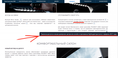

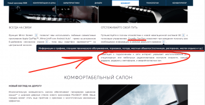

И вот такое дело. Лазил по сайту Peugeot.ru и обнаружил в описании к 5008 интересную информацию.
https://www.peugeot.ru/model-range/passenger-auto/new-5008/experience-drive/
ОТСЛЕЖИВАЙТЕ СВОЙ ПУТЬ
Путешествуйте в полном спокойствии с новой навигационной системой 3Di с голосовым управлением. Службы TomTom позволяют при вождении получать всю необходимую информацию в режиме реального времениi.
Для вашей полной безопасности новый кроссовер PEUGEOT 5008 предлагает опцию «Опасные зоны»: в странах, где это разрешено законодательством, 3D-навигация с подключением к сети интернет указывает местоположениеiстационарных или мобильных радиолокаторов контроля скорости, секций радаров, радаров у светофоров, и аварийноопасных зон.
Официальная информация от Peugeot говорит о том, что сервисы можно активировать у дилера и в приложении MyPeugeot App. И, мало того, с середины 2017 года. Но ни один дилер вообще ничего не знает об этом и в приложении конечно же никаких сервисных контрактов нет.
Учитывая что на 5008 и на 3008 абсолютно идентичные блоки телематики и мультимедия, то соответственно всё должно работать одинаково. По этому мой вопрос адресован к тем, у кого есть штатная навигация и кто пользуется приложением MyPeugeot. У вас действительно можно подключить сервисы в приложении? И пробовал-ли кто-нибудь обращаться за этим к дилеру?

@m.c.ALF,
Ну я инвалид (с)
Кривой перевод на сайте, не из приложения, а из My-рeugeot, что через браузер открывается. И там да, доступны. и я и ты там и покупали и активировали)
В приложении подписок нет. даже уже купленных.
Про дилеров я писал (инфа проверена как через дилера, так и через офис ПСР) - дилерам из России нет доступа к сайту активации. Почему не знаю, а они молчат. НО шепотом сказали страшное слово "глонасс")
Электронная симка в блоке телематики глонасса отличается от аналога в блоке телематики Европы. И наша не поддерживает бандл с операторами связи на передачу данных. кроме как для эра-глонасс. Привет родной власти. А раз нет передачи данных без телефона, то нет и активации. Насколько я в итоге смог уловить логическую связь.
(Дисклеймер: ежели что, то все мне во сне привиделось. все имена и совпадения чиста случайны)
А по твой проблеме после замены блока. сдается мне он не активирован, не работает вообще. Ибо иначе бы геокоординату в приложение уж точно отсылал бы. В общем долби дилера на предмет корректной инициализации устройств.
