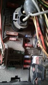

После капиталки коробки нет связи с мозгами! Подскажите,звонить проводку?Все фишки нормальные,видимых обрывов нет...был сгоревший предохранитель 10 А(на фото второй справа)

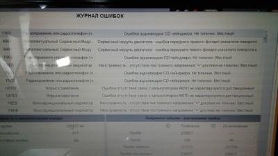

Извините,снизу..

Сгоревший предохранитель как раз отвечает за мозги АКПП. Могли при сьеме-установке что-то коротнуть?
Либо в пучке провод какой отгнил?
В общем,жду в сервисе очень занятого электрика для прозвона пучка...
А вдруг мозги писец? Как диагностировать?

Целый день электрик искал причину.К вечеру мы имеем: если скинуть фишку с коробки-все работает; подсоединяем-перегорает предохранитель,нет связи с блоком АКПП, селектор не переводится,нажатие на тормоз не приводит к щелчку,на дисплее-прочерки. В чем причина,где проблема?

Гидроблок снимали?Если да,то пусть еще раз снимет и все там сами увидите.
Перегорание преда - короткое замыкание проводов на массу.вот от этого и надо плясать.Отсоединение разъема указывает вами,что проблема внутри короба!
