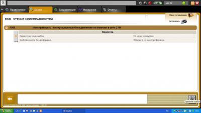

Господа ПОМОГИТЕ!!! сил моих нет!!! Не завести машину!!! читал авто лексией пишет ошибку f000 не схватывает свечи сухие бенз есть
 110621 km исчезновение ошибки - интеллектуальный сервисный модуль (СМ)
ошибка заднего правого габаритного фонаря . Короткое замыкание на ВлплюсВы . местный .
вот не могу угадать как все это может на "немогу завести" но длиннющий список ошибок (можно бы и в спойлер убрать) скорее говорит о проблемах с проводкой или разъемом, причем локализовать можно ближе к задней части, хотя может и у БСИ и в пороге,..
Да еще и какой мотор и поколение самому надо догадаться.Только вот эта ошибка не должна мешать жить мотору-неоднократно видел на других подобных 307..
Обороты видит?
Насос качает?
Иммобилайзер ключи опознает?
Компьютер впрыска разблокирован?
а с чего такой вывод?
нагрузочной вилкой его проверяли?
нет. Но если бы он разрядился, что не удавалось даже прикурить, то вряд ли бы завёлся через день просто потому, что потеплело... Или я ошибаюсь?
А на диагностику конечно сгоняю, как руки дойдут )))
А что вы диагностить будете если заводится
