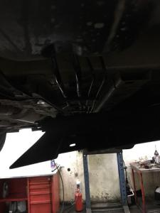

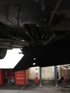

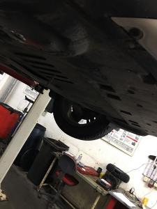

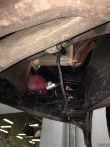

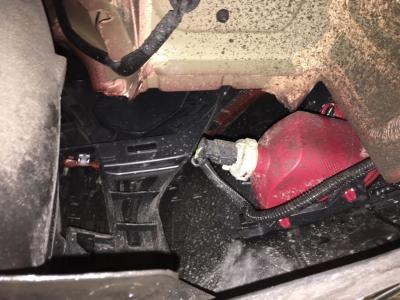

Grizzly Опубликовано: 26 декабря 2017 Поделиться Опубликовано: 26 декабря 2017 фотки этих ниш и вообще всего днища,на сколько оно забито грязью.Та-дам, фотки ниш!Вообще то выглядят эти полости достаточно убого.ПраваяЛеваяНичем не защищены, проводка/контакты прикрыты только изоляцией. Крепить заглушки практически не к чему. Буду думать.В целом, днище чистое, хорошо защищено пластиковыми панелями.Что не понравилось. Трубки топливопровода подходят к баку практически вплотную к этим панелям. С этим и связана отзывная кампания - типа, могут перетираться при соприкосновении с панелями. Ставят кожухи на них (подобие гибких шлангов для подводки воды к раковине).ДоПослеСорян за качество, старался, как мог))И в догонку. У нас под двигателем убедительная стальная защита. Ничего улучшать не нужно.И да, трубочка кондея действительно сиротливо торчит). Ссылка на комментарий Поделиться на других сайтах Больше способов поделиться...
igorkzn Опубликовано: 26 декабря 2017 Автор Поделиться Опубликовано: 26 декабря 2017 ну я же правильно понял, что впереди у нас идет сначала пластиковый пыльник, потом стальная защита... а потом опять пластик или всего 2 элемента впереди? Ссылка на комментарий Поделиться на других сайтах Больше способов поделиться...

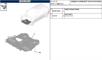

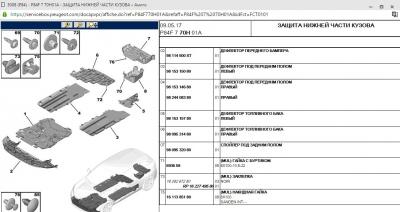

Grizzly Опубликовано: 26 декабря 2017 Поделиться Опубликовано: 26 декабря 2017 ну я же правильно понял, что впереди у нас идет сначала пластиковый пыльник, потом стальная защита... а потом опять пластик или всего 2 элемента впереди? Да, сначала идёт пластиковая защита (может быть это и пыльник) под радиатором. То, что она не стальная, видимо, целесобразно, так как защищать там особо нечего. Дальше идёт стальная плита, которая закрывает, по ощущениям, весь моторный отсек. А вот дальше идут то ли три, то ли четыре пластиковые панели, закрывающие практически всё днище до бензобака (кроме центрального тоннеля с глушителем-резонатором). Ссылка на комментарий Поделиться на других сайтах Больше способов поделиться...
ТольТолич Опубликовано: 26 декабря 2017 Поделиться Опубликовано: 26 декабря 2017 1 Ссылка на комментарий Поделиться на других сайтах Больше способов поделиться...
Grizzly Опубликовано: 26 декабря 2017 Поделиться Опубликовано: 26 декабря 2017 А, ну вот Тольтолич выложил. Поэтому я и сомневался, три или четыре пластины под средней частью днища, что детали 3 и 5 смотрятся, как одна. Но я подозревал, что их две!)) Тольтолич, переносите картинки в Ваши закрома Родины Базу Данных!Понравилось то, что дефлектора (по крайней мере 4 и 6) крепятся болтами, а не дорогущими клипсами, как на Ситроене С5. Ссылка на комментарий Поделиться на других сайтах Больше способов поделиться...
