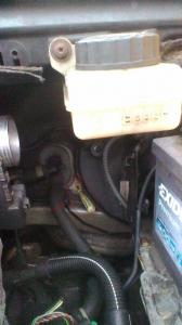

Еще один способ прокладки дополнительной проводки в салон. Возле фланца с патрубками, идущими на радиатор отопителя, справа внизу примерно на 17 часов, если смотреть со стороны моторного отсека, в переборке между моторным отсеком и салоном находится резиновая заглушка.
Прикрепленный файл  1.jpg   323,04К   Количество загрузок: 2
Видно, что заглушка уже снята и любопытная отвертка пробралась из моторного отсека в салон. Заглушка лежит рядом на выступе переборки. Для удобства труба воздушного фильтра снята. С противоположной стороны, в салоне данное отверстие частично перекрыто кронштейном потенциометра педали газа.

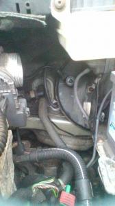

Но, как видно на фото
Прикрепленный файл  2.jpg   332,04К   Количество загрузок: 2,
это не стало препятствием для наших чувств  прокладки гофрированного шланга с проводом из салона в моторный отсек (так проще) и нахлобучиванию резиновой заглушки с проделанным отверстием на гофрированный шланг. Возможно, назначение данного отверстия в других вариантах 307-х – прокладка тросика управления дроссельной заслонкой (если такое бывает).

  • Мечтает оBMW Alpine
именно для этого она там и есть) Трос газа на первых выпусках
