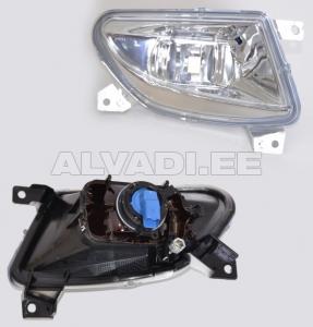

Ищу патроны с ответными частями вот эти, синие, нигде не могу найти. Может кто подскажет?

solovey20,
а это точно патроны?
может это цоколь лампы?

Видел на картинках, что от 406 пыжа с туманок аналогичные.
Пробовал на выходных от ауди примерить-не то...Нужно с пыжа короче...

solovey20,
Если имеется в виду лампа, то магазин выдаёт H1.
Про цоколь- насколько я знаю, H1 бесцокольных не бывает, все они идут в металлическом цоколе.
правильно, т.к. масса приходит именно по цоколю, а на "разъем" - "+".,
крепится Н1 ,если не изменяет память, пружинной скобой...
и к синей фишке на фото не имеет отношения.
на фото, похоже, ПТФ, а похожие лампы туда типа Н8,Н11 или НВ какие-то...
еще эта синяя хрень напомнила мне патрон под лампы поворотников в 405, или "подфарников" в 605..
Да, на фото ПТФ, в названии темы написано)
магазин при поиске выдаёт Н1 в них.
если есть у кого "эта синяя хрень" в количестве 2-х штук - готов купить за недорого))

solovey20, ПТФ оригинал?
то что пишет магазин - не факт что правда.
у тебя есть эти ПТФ но нет проводки и патрона с лампой, правильно понимаю?
если оригинал, пусть ответят хозяева, у кого есть, что там на самом деле,
если подделка, то смотри внимательней на зад часть, что там на самом деле, возможно подойдет какая-то из перечисленных ламп ...
ps
Вот именно этой синей педовни у меня и нет....
Лампочку найти в наше время не проблема, а вот патрон этот....
А неоригинала таких ПТФ на дорестайл нема....
Да, у меня есть эти ПТФ, но нет патронов с лампами и разъёмов, которые вставляются в эти патроны....
Ау,владельцы французских волг дорестайлинговых, отзовитесь, мож есть у кого?

ЗЫЫ
странно но действительно по нескольким магазинам в ПТФ 607 бьется H1 :(
но я чеспионерское пытался...
ЗЫЫЫ
в общем из собранного:
- отражатели подходят от 406, а следовательно и крепления ламп,
- в 406 в ПТФ ставят вместо галогенок диодные с Н11 цоколем
из всего выше можно сделать заключение - подходят лампы с Н11 цоколем и разъемом, возможно подойдут и Н8 (у меня в ДХО влезали без переделок вместо Н11).
НО все же стоит проверить...

Проверил сегодня в автомаге....
Полчаса мучал продавца,примеряя лампочки...
В общем бесполезная затея без патронов подбирать.

Коли на форуме ничего путного не посоветовали (кроме форумчанина chizhik_pyzhik ), то я сам отпишусь на будущее:
Помониторив как следует авито, я увидел, что действительно отражатель ПТФ 607 = отражатель ПТФ 406, соответственно мне надо найти патроны с резиновыми кожухами,  (обалдел, когда увидел) от 406-х, ибо их валом, в отличии от 607-х.

Нашел патрон? такая же беда, ниче не могу подходящего найти!
