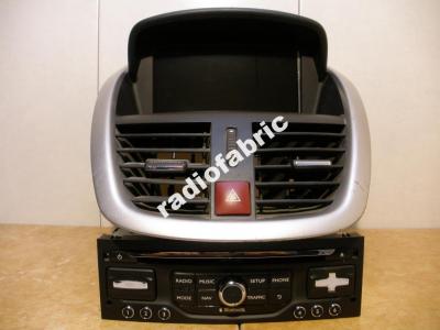

sturmpanztiger Posted June 12, 2017 Share Posted June 12, 2017 После удачной инсталляции JBL Hi-Fi в свой пыж, загорелся очередной хотелкой - RNEGом.Знаю, что на Алегро комплект RNEG без шнуров стоит 27 тысяч без доставки. За доставку посредник возьмет ~ 6 тысяч. Вообщем это не наш метод. Дорого и не сильно надежно. Да и к тому же в Европе этот RNEG полноценно функционирует и следовательно ценник там завышен изначально, да и сам пыж там довольно популярен, что безусловно сказывается на цене. Вообщем искать надо в РФ, чтобы сократить число посредников и транспортировок.После поисков была найдена голова RNEG за 5000 рублей. Поверьте - это считайте даром, в работоспособности не сомневаюсь, много чего там заказывал, не подводили никогда. А вот с экраном беда. Ну нет его именно от этой машины, где RNEG стоял. Беглая гуглежка показала, что экран у пыжа вообщем-то дублируется с кучей машиной ПСА, как и монохромный он впринцепи универсален. Разница может быть только в логотипе на загрузке Пежо и Ситроен соответственно. Друга проблема с поиском экрана в том, что я так и не понял какой экран подходит для RNEGа, т.е. нужен именно экран от машины где RNEG стоял или подойдет экран RT5/4? Link to comment Share on other sites More sharing options...

sturmpanztiger Posted June 12, 2017 Author Share Posted June 12, 2017 (edited) RT6 или SMEG лучше рассмотрите - больше инфы и вартантовБольшой риск. RT-6 и SMEG штатно на 207 не ставились вообще. Были Rd4/45 RT-3/4/5 RNEG. Да и ценник на такие системы не реальный.К тому же задача усложняется наличием штатной системы Hi-FI JBL, у RT-6 и SMEG усилитель цифровой с тремя разъемами. У меня же аналоговый, который точно на системы RT/RD и RNEG ставится.Погуглив получше все-таки пока смещаю хотелку в сторону Rt-5, из-за блютуза и УСБ + чейнджер (для понта)Только я нигде не могу найти инфу, а что там этот блютуз делает. Знаю точно, что на этот мафун ставят симку и с магнитолы можно звонить, но зачем тогда блютуз не понятно.По экранам нашел тоже инфу, как миниум у Rt-5 и RNEG экран одинаковый. В сервисбоксе они имеют одинаковый номер. Edited June 12, 2017 by sturmpanztiger Link to comment Share on other sites More sharing options...

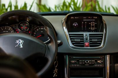

sturmpanztiger Posted June 13, 2017 Author Share Posted June 13, 2017 (edited) На РТ6 есть настройти типа усилителя, аж 4 варианта, так что покурить этот вариант стоит.в чем понт? тогда уж патифон и грампластинки нуна.на пса-докс было сравнение/описание и распиновка всех этих систем.я бы для себя рассмотрел, но вариантов крайене мало встречал, и все из под носа уводили И цена....Если честно, все штатные нави системы (не только от ПСА) проигрывают самой дерьмовой китайской присоске на андроиде. Что по качеству картинки, что по навигационной части. Себестоимость телефонного навитела - ноль рублей. Себестоимость той же RT-5 (дисплей + мафон) я нашел за 15000 (это самый дешевый ценник) + недастоющие проводки/антенны и тд - еще 1000 + подиум под дисплей еще 12 000 (новый), т.к. БУ с большим экраном и штатным ароматизатором - найти нереально, он то и без большого экрана - редкость.При этом ценнике - все эта конструкция еще и дико проигрывает по функционалу. Теоритически Rt-6 встанет. Есть много буржуинских фоток с RT-6 на 207ом. Смотрится безумно красиво и дорого. К тому же такая машина в РФ, это точно супер-мегалимитед эдишен, но установка RT-6 авантюра. На 207ой она заводом не ставилась никогда, но она ставилась на RCZ, на который ставились все остальные мафоны 207ого (исключение - только совсем древняя древность RT-3).Но опять же вопрос цены. Хотя я бы рискнул, но если за спарку голова-дисплей 20 000 и не более.RT-6 уже по функционалу ну хоть как-то может тягаться с присоской на андроиде. Edited June 13, 2017 by sturmpanztiger Link to comment Share on other sites More sharing options...

sturmpanztiger Posted June 13, 2017 Author Share Posted June 13, 2017 (edited) @sturmpanztiger, а в чем собственно проблемы могут быть с РТ6?кан шина 2010, если не ошибаюсь, управление ГУ идет с морды самого ГУ.сервисные сообщения? ну может чего-то и пропустит, но все они дублируются на экран приборки (где им и место).ВИН идет по КАН и у всех (насколько помню) он в одном "адресе" идет.Из возможных проблем видится только взаимодествие с парктроником (маловероятно), сервисные сообщения (возможно не все будут дублироваться на ГУ), подрулефой джойстик (если такоковой есть)..ароматизатор? ну тут можно и пожертвовать.Видимо вы не знакомы с 207мым.У 207ого ошибки не дублируются на маленький дисплей на приборке. Там у него просто значки скорости круиза/ограничителя и пробег общий/суточный и просто общая индикация в иде знаков масленки, стоп, восклицательного знака аирбэга без пояснений (восклицательный знак может подразумевать под 30 ошибок разных). Так в любых комплектациях 207ого.Подрулевой джойстик - нужен, но он будет работать. Так как на RCZ все 1 в 1. А консоль под большой дисплей, даже без ароматизатора стоит 9 000. Три тысячи при таком бюджете - не цена. Но я готов пойти на риск и потратится на RT-6, но в рамках адекватной цены. 30 000+ она совершенно не стоит. Edited June 13, 2017 by sturmpanztiger Link to comment Share on other sites More sharing options...
sturmpanztiger Posted June 13, 2017 Author Share Posted June 13, 2017 Но тем не менее, RT-6 ставился на 207ой. Штатно или нет - хз в сервисбоксе его нет, но вот сам комплект.Цена 2000 злотых - нафиг надо. Link to comment Share on other sites More sharing options...
