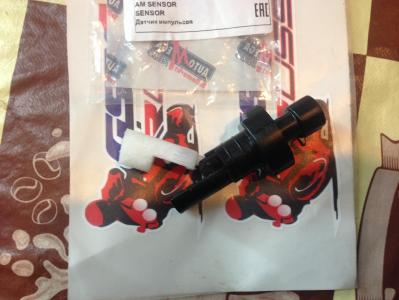

solovey20 Опубликовано: 13 июня 2017 Автор Поделиться Опубликовано: 13 июня 2017 Забрал я датчик уот такой уот от опелька, модель даже не знаю, сегодня осталось припаять разъём влагостойкий к разъёму от родного сгнившего датчика,дабы не трогать стоковый и можно испытывать.Для колхозинга датчика нам понадобится:Датчик от опелька подходящего диаметраВлагостойкий разъёмВырезанный разъем от старого датчикаПаяльник, термоусадкаГерметик Ссылка на комментарий Поделиться на других сайтах Больше способов поделиться...

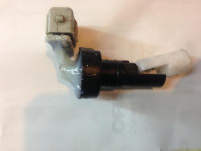

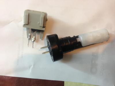

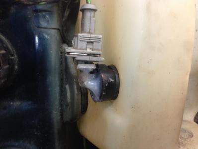

solovey20 Опубликовано: 14 июня 2017 Автор Поделиться Опубликовано: 14 июня 2017 В общем вечер я провёл не зря, из моего сообщения выше, понадобился только датчик, разъём старый и паяльник)Разъём влагостойкий припаивать не стал, решил упростить конструкцию по максимуму.Единственный нюанс: пришлось подрезать немного сам поплавок, срезать пластик для оголения контактов и подмотать изоленту на шейку датчика, т.к. она оказалась на 1мм уже родной. Контакты замазал поксиполом и всё. Ошибки нет, поплавок всплывает)Бюджет ремонта - 250 рублей. 1 Ссылка на комментарий Поделиться на других сайтах Больше способов поделиться...
