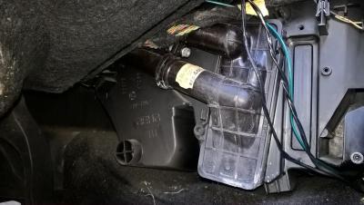

avaks Posted May 26, 2017 Share Posted May 26, 2017 Под водительский коврик для начала"Под водительский коврик" идет на печку. При чем здесь кондер или так совпало? Link to comment Share on other sites More sharing options...

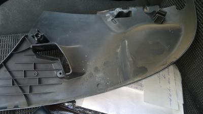

Bombomet Posted May 26, 2017 Author Share Posted May 26, 2017 Коврик сухой, снял крышку есть подтеки но старые вроде. Где еще посмотреть рекомендуете? Link to comment Share on other sites More sharing options...

avaks Posted May 26, 2017 Share Posted May 26, 2017 Постели на ночь под эти патрубки на первом фото лист бумаги, и утром увидишь результат. Капает или нет. Link to comment Share on other sites More sharing options...

shest Posted June 23, 2017 Share Posted June 23, 2017 Могу предположить что в самом радиаторе отопителя (печки) дырка. И ввиду того что при включении кондея начинает дуть и через радиатор отопителя, чувствуется запах антифриза. Собственно нужно вынуть радиатор отопителя и посмотреть на него. Link to comment Share on other sites More sharing options...
