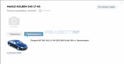

Они у меня пробиваются только в оригинале ,можешь код запчасти скинуть?
лови:
Mahle Kolben
040 17 N0
И ещё вкладыши шатунов нужно.. но они оригиналы только и дорогие.

Кольца эти на мой тип двигателя не подходят, так как они на рейстайлинг где 163 л.с., а у меня 158 л.с. попадос...
дорест и рест смотри по диаметру поршня. И С ДР.ТЯ! :beer:
Имел в виду что подходят.
Нашел ещё кольца от SM артикул 9114500
Тоже смотри по диаметру поршня, всё должно быть ОК.
Я ставил на свой мале колбен.
Описание поставщика: Кольцо поршневое (x1) PSA 2,2 -16v EW12J4 4cyl 86,0mm 1.2x1.5x2.5 STD 2000->
от 772,00 руб.
могут отображаться как от производителя NE япония.
