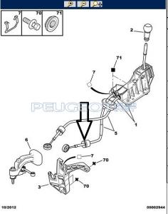

modedma Опубликовано: 30 октября 2015 Поделиться Опубликовано: 30 октября 2015 Здравствуйте. Помогите пожалуйста найти причину.Позавчера утром выезжал со двора, включил заднюю, потом первую, и больше заднюю скорость не смог включить. Заметил что произошло смещение рычага переключения передач вправо.Рычаг свободно не ходит, все остальные скорости включаются как обычно, только немного со смещением. Т.е. когда пытаюсь включить 5 или заднюю, то тупо рычаг упирается. Смотрел тросики которые идут к коробке, смотрел тросики которые идут к самому рычагу - все на месте.Peugeot 307 2002 гДвигатель TU5JP4 1,6 L Ссылка на комментарий Поделиться на других сайтах Больше способов поделиться...
serzh1980 Опубликовано: 30 октября 2015 Поделиться Опубликовано: 30 октября 2015 Здравствуйте. Помогите пожалуйста найти причину.Позавчера утром выезжал со двора, включил заднюю, потом первую, и больше заднюю скорость не смог включить. Заметил что произошло смещение рычага переключения передач вправо.Рычаг свободно не ходит, все остальные скорости включаются как обычно, только немного со смещением. Т.е. когда пытаюсь включить 5 или заднюю, то тупо рычаг упирается. Смотрел тросики которые идут к коробке, смотрел тросики которые идут к самому рычагу - все на месте.Peugeot 307 2002 гДвигатель TU5JP4 1,6 L вот темку глянь..https://peugeot-club.net/forum/topic/8749/скорее что-то похожее. Ссылка на комментарий Поделиться на других сайтах Больше способов поделиться...
modedma Опубликовано: 1 ноября 2015 Автор Поделиться Опубликовано: 1 ноября 2015 вот темку глянь..https://peugeot-club.net/forum/topic/8749/скорее что-то похожее.Разобрался. Дело было было в соскочившем из своего места приводе. Ссылка на комментарий Поделиться на других сайтах Больше способов поделиться...
