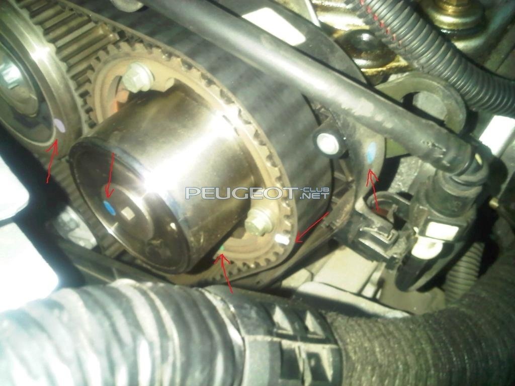

Tural Опубликовано: 17 октября 2015 Поделиться Опубликовано: 17 октября 2015 Здраствуйте Мне нужно проверить правильно ли сидит ГРМ. Снимаю крышку и опаа.. Что это за разноцветные метки на распредвалах? Что и где должно быть? В руководстве ничего об этом не пишут. Ссылка на комментарий Поделиться на других сайтах Больше способов поделиться...
Dimkin67 Опубликовано: 18 октября 2015 Поделиться Опубликовано: 18 октября 2015 Видимо остались от предыдущей замены,не обращай внимания ,проверяй по букварю. 1 Ссылка на комментарий Поделиться на других сайтах Больше способов поделиться...
Tural Опубликовано: 18 октября 2015 Автор Поделиться Опубликовано: 18 октября 2015 Видимо остались от предыдущей замены,не обращай внимания ,проверяй по букварю. А метки как найти? Саказали смотреть в руководстве по ремонту. Ну и там ничего нет про эти двигатели. Последняя надежда этот форум. П.С: А зачем им понадобились эти метки? Я машину недавно купил. Так что это очень полезная информация. Ссылка на комментарий Поделиться на других сайтах Больше способов поделиться...
Dimkin67 Опубликовано: 18 октября 2015 Поделиться Опубликовано: 18 октября 2015 А зачем им понадобились эти метки?Видимо ремень снимали и ставили назад, кстати,на ремне отметин нет часом?В любом случае нужно в букварь заглянуть,чтобы узнать как выставить КВ и РВ, без этого очень вероятно промахнутся. Ссылка на комментарий Поделиться на других сайтах Больше способов поделиться...

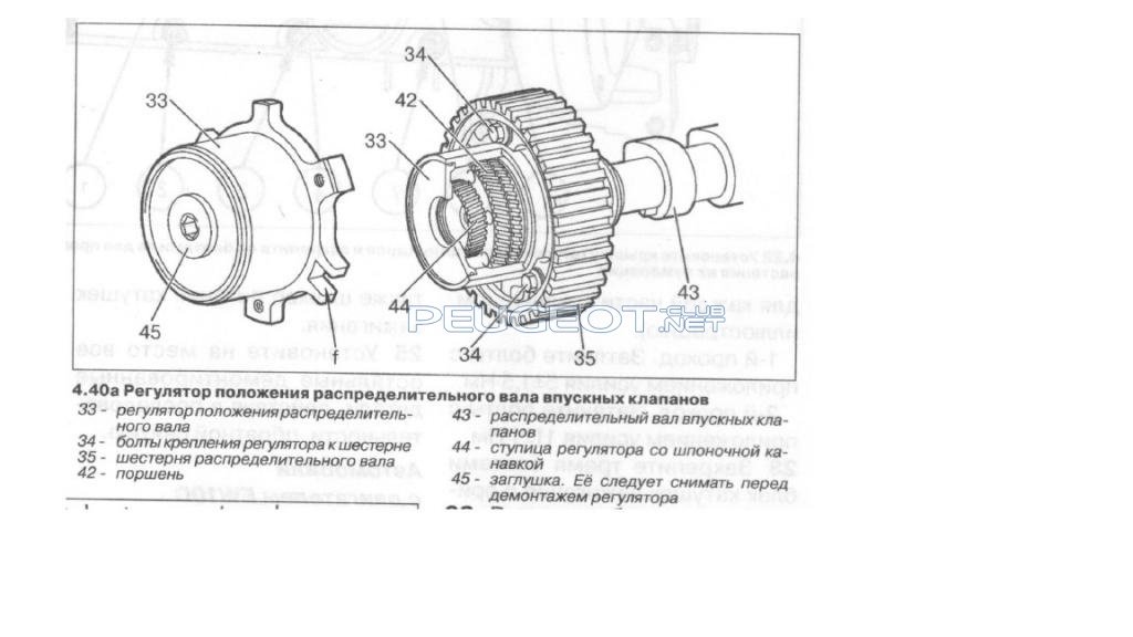

Tural Опубликовано: 18 октября 2015 Автор Поделиться Опубликовано: 18 октября 2015 Видимо ремень снимали и ставили назад, кстатиМне кажетса все эти метки нужны для регулировки, т.к. у этих двигов распредвал имеет свой "регульятор положения впускных клапанов" (см. фото). В любом случае нужно в букварь заглянуть Проблема в том что в сети нет ничего об этом. Даже в руководстве ничего не говоритса о регулировке. Ссылка на комментарий Поделиться на других сайтах Больше способов поделиться...
Dimkin67 Опубликовано: 18 октября 2015 Поделиться Опубликовано: 18 октября 2015 Во бляха,конструкция!Опять французы извратились.Может этот регулятор и раскрутили, и им играть и надо.Хотя это только мои догадки... 1 Ссылка на комментарий Поделиться на других сайтах Больше способов поделиться...

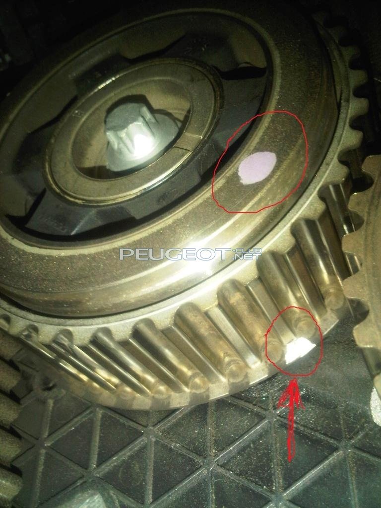

Tural Опубликовано: 18 октября 2015 Автор Поделиться Опубликовано: 18 октября 2015 (изменено) Опять французы извратились. А как же без этого..Французы!!!Может этот регулятор и раскрутили, и им играть и надоИграть приходится мне т.к. кое какие проблемы: Жрёт 16л-ов в городе + антиполушн фолт + шумит + глохнит.Первые мои подозрении падали на ГРМ. Но, после того как я увидел эти метки и этот регульятор мне кажетса просто регулятор сместился! он крепитса к шестерне 3-мя болтамиВот только как проверить?! Нигде не написано Изменено 18 октября 2015 пользователем Tural Ссылка на комментарий Поделиться на других сайтах Больше способов поделиться...
