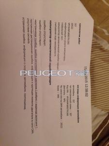

d1MboJke Posted October 18, 2015 Author Share Posted October 18, 2015 Вот что показал пежо планет. после диагностики Калькулятор автоматической коробки передач Ошибки отсутствуют. Ошибки отсутствуют. неустранимая ошибка. ошибка регулирования давления ( разброс / заданная величина ) . постоянная дистанционная ошибка. информация о крутящем моменте двигателя в сети CAN. отсутствие сигнала. устранимая ошибка. информация о скорости автомобиля. соотношение. Тек антифриз я убрал проблему. а тек патрубок в салоне у ног водителя. с антифризом решился вопрос не течет точно. антифриз в норме. рывки остались на сетофоре на D бывает назад катишься( под наклоном если стоиш) или на R вперед тоже самое приходится газу даватьОсталось что при разгоне едешь бьёт сильноПрогрел коробку мин 20 еду. норм потом хуже и хуже Link to comment Share on other sites More sharing options...
ZIGGY Posted October 18, 2015 Share Posted October 18, 2015 Вот что показал пежо планет. после диагностики Калькулятор автоматической коробки передач Ошибки отсутствуют. Ошибки отсутствуют. неустранимая ошибка. ошибка регулирования давления ( разброс / заданная величина ) . постоянная дистанционная ошибка. информация о крутящем моменте двигателя в сети CAN. отсутствие сигнала. устранимая ошибка. информация о скорости автомобиля. соотношение. Тек антифриз я убрал проблему. а тек патрубок в салоне у ног водителя. с антифризом решился вопрос не течет точно. антифриз в норме. рывки остались на сетофоре на D бывает назад катишься( под наклоном если стоиш) или на R вперед тоже самое приходится газу даватьОсталось что при разгоне едешь бьёт сильноПрогрел коробку мин 20 еду. норм потом хуже и хужеКоды ошибок и вин Link to comment Share on other sites More sharing options...
d1MboJke Posted October 19, 2015 Author Share Posted October 19, 2015 (edited) Вот мне листы выдали Edited October 19, 2015 by d1MboJke Link to comment Share on other sites More sharing options...
ZIGGY Posted October 19, 2015 Share Posted October 19, 2015 неустранимая ошибка. ошибка регулирования давления ( разброс / заданная величина ) .Куда жеж Вы ездили что Вам объяснить нормально не смогли что к чему.Я беру 1000 и подробно всё объясняю, да ещё и артикула на заказ даю.... Регулирования давления-клапана.Менять Link to comment Share on other sites More sharing options...
d1MboJke Posted October 19, 2015 Author Share Posted October 19, 2015 Панин сервисПлеханова 10 а. Короче просто 2 клапана покупаю меняю масло и гидроблок моюа вы по пежо специализируетесь? Link to comment Share on other sites More sharing options...
