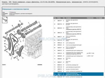

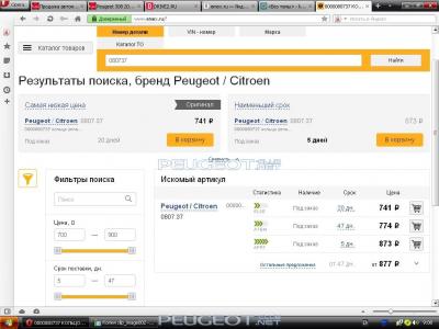

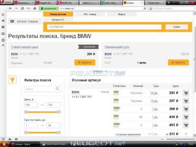

Viktor S.K. Posted July 20, 2015 Share Posted July 20, 2015 Всем доброго времени суток. В поисках уплотнительных колец на распредвалы ЕР6 обнаружил, что те же уплотнительные кольца на N14 в два раза дешевле. Подскажите равнозначность 0807.37 и 11 31 7 587 757, или все таки разные кольца? Link to comment Share on other sites More sharing options...

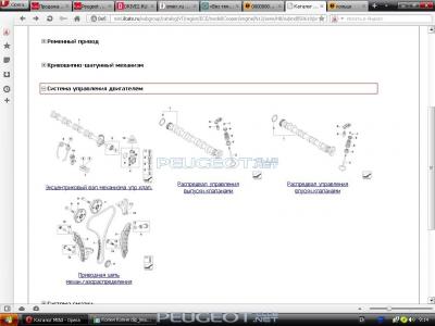

Viktor S.K. Posted July 21, 2015 Author Share Posted July 21, 2015 (edited) В поисках уплотнительных колецраспредвала решил прсмотреть их и у MINI, вроде как двигателя аналоги. И вот такой результат....Может кто сталкивался? Edited July 21, 2015 by Viktor S.K. Link to comment Share on other sites More sharing options...

parmalat Posted March 31, 2017 Share Posted March 31, 2017 (edited) Итак, подсказываю, 0807.39 и 11 31 7 587 757 абсолютные близнецы.Сегодня забрал два кольца от BMW и приложил к 0807.39 Выполнены из фторопласта (тефлона) усиленного бронзой, можно и нужно брать без боязни наказывая продаванов за крохоборство. Edited March 31, 2017 by parmalat 1 Link to comment Share on other sites More sharing options...
