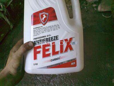

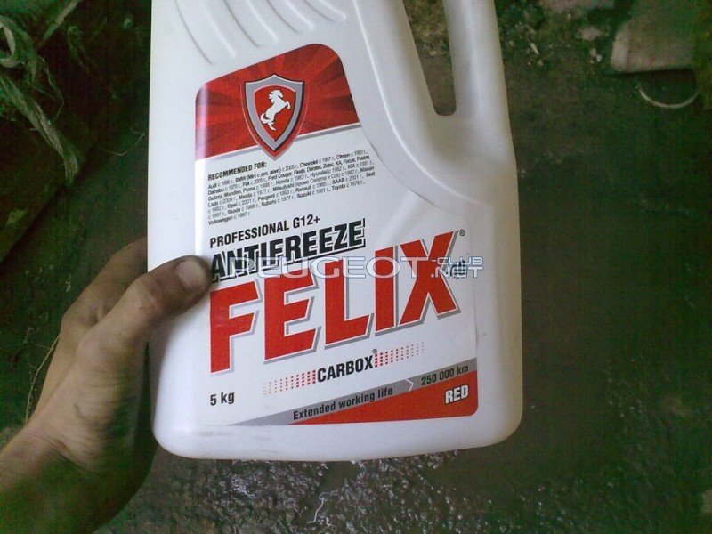

mikelog Опубликовано: 19 августа 2015 Поделиться Опубликовано: 19 августа 2015 У меня всегда красный почему-то. Мож все-таки шлам дал цвет или цветопередача глаз скорректировалась (шутка).я первый раз столкнулся с этим =(ну я все понимаю если бы он после прогона и тд и тп, но я посмотрел в бачок как только залил. смотрю в канистру - красные остатки, смотрю в бачок зеленый антифриз хз, надо в шприц набрать глянуть. сразу чет не допетрил Ссылка на комментарий Поделиться на других сайтах Больше способов поделиться...
Юрий-206-c Опубликовано: 24 августа 2015 Поделиться Опубликовано: 24 августа 2015 Я недавно менял антифриз с зелёного на красный с промывкой водой и добавлением промывочной жидкости. в охлаждающий системе есть два болта для спуска воздуха из системы один находится на верхнем шланге идущий на печку второе рядом сдатчиком температуры бронзовый болт под шестигранник. Если боишся что в системе немного воды останется можно добавить концентрат антифриза довести его до нужной пропорции можно ареометром замеряя плотность.я два раза промывал водой но всё ровно следы зелёного антифриза остались. Ссылка на комментарий Поделиться на других сайтах Больше способов поделиться...
mikelog Опубликовано: 25 августа 2015 Поделиться Опубликовано: 25 августа 2015 Я недавно менял антифриз с зелёного на красный с промывкой водой и добавлением промывочной жидкости. в охлаждающий системе есть два болта для спуска воздуха из системы один находится на верхнем шланге идущий на печку второе рядом сдатчиком температуры бронзовый болт под шестигранник. Если боишся что в системе немного воды останется можно добавить концентрат антифриза довести его до нужной пропорции можно ареометром замеряя плотность.я два раза промывал водой но всё ровно следы зелёного антифриза остались. у меня зеленого антифриза не было в системе вообще =) просто этот антифриз обладает каким то оптическим эффектом, что лучи преломляются так, что он зеленым отсвечивает, а когда набираешь в шприц из бачка, то он розовый =) Ссылка на комментарий Поделиться на других сайтах Больше способов поделиться...
