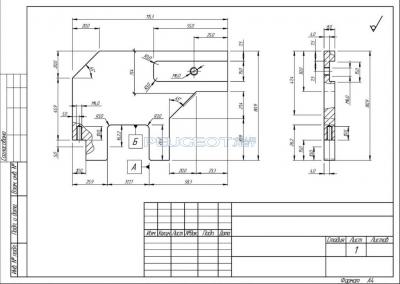

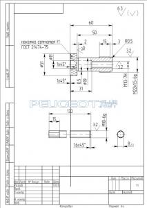

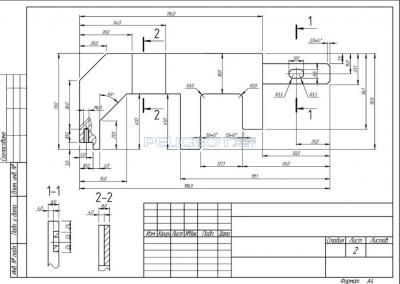

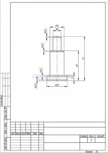

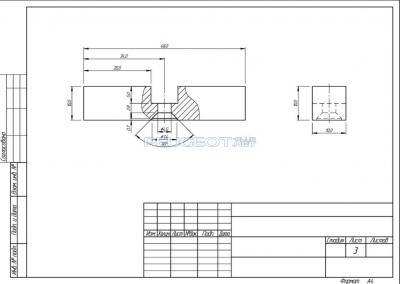

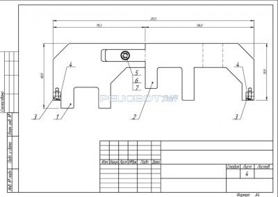

Всем доброго дня, выточили мне имтатор натяжителя по образцу самого натяжителя. Так что комплект для установки ГРМ теперь у меня в наличии.
Выкладываю то, что сам просил, нашлось....
Бонусом прикладываю чертежи фиксатора распредвалов
