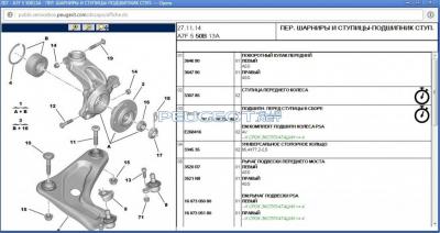

АлексейR Опубликовано: 26 апреля 2015 Поделиться Опубликовано: 26 апреля 2015 Помогите с номером, не могу найти в каталогах emex запчасть, как будто ее там нет(Машина пежо 207 vin VF3WC5FWF33738407 Боюсь ошибиться, т.к. на 1,4 и 1,6 стойки разного диаметра Ссылка на комментарий Поделиться на других сайтах Больше способов поделиться...
Dimkin67 Опубликовано: 26 апреля 2015 Поделиться Опубликовано: 26 апреля 2015 Смотри картинкуКулак под номером 1 Ссылка на комментарий Поделиться на других сайтах Больше способов поделиться...
АлексейR Опубликовано: 26 апреля 2015 Автор Поделиться Опубликовано: 26 апреля 2015 Смотри картинкуКулак под номером 1 Спасибо большое! Его получится заменить без замены подшипника? Или при выпрессовывании ступицы подшипник испортится и придется ставить новый? Ссылка на комментарий Поделиться на других сайтах Больше способов поделиться...
Dimkin67 Опубликовано: 26 апреля 2015 Поделиться Опубликовано: 26 апреля 2015 Или при выпрессовывании ступицы подшипник испортится и придется ставить новый?Скорее всего,первое , что придёт в негодность-магнитное кольцо ABS. Ссылка на комментарий Поделиться на других сайтах Больше способов поделиться...
АлексейR Опубликовано: 26 апреля 2015 Автор Поделиться Опубликовано: 26 апреля 2015 Скорее всего,первое , что придёт в негодность-магнитное кольцо ABS.Оно ж в подшипнике стоит в одном из его пыльников. А по технологии не знаете что пишут? при смене рычага он обязательно меняется или нет? Ссылка на комментарий Поделиться на других сайтах Больше способов поделиться...
bendix Опубликовано: 26 апреля 2015 Поделиться Опубликовано: 26 апреля 2015 Спасибо большое! Его получится заменить без замены подшипника? Или при выпрессовывании ступицы подшипник испортится и придется ставить новый?Кулак идет в сборе со ступицей и подшипником, так что все получится. Ссылка на комментарий Поделиться на других сайтах Больше способов поделиться...
