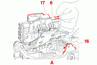

bendix Опубликовано: 10 января 2016 Поделиться Опубликовано: 10 января 2016 @Димон13,Я не про то говорю. На гидроблоке есть шток ходит право влево, на зубчатом секторе снизу торчик штырек, он должен совместится с прорезью на этом штоке. 1 Ссылка на комментарий Поделиться на других сайтах Больше способов поделиться...

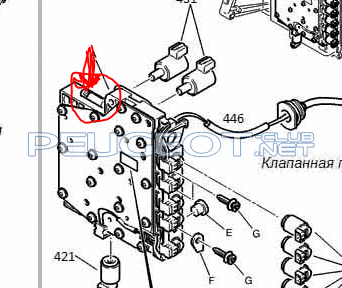

Димон13 Опубликовано: 10 января 2016 Поделиться Опубликовано: 10 января 2016 (изменено) Можно по подробнее - вы про этот шток. Если да то с чем его надо совмещать. Зубец от зубчатого вала попадает прям в кончик штока и толкает его при переключении передач - но только в одну сторону. Что этот шток толкает обратно загадка. Изменено 10 января 2016 пользователем Димон13 Ссылка на комментарий Поделиться на других сайтах Больше способов поделиться...
bendix Опубликовано: 10 января 2016 Поделиться Опубликовано: 10 января 2016 Выступ А совместить с проточкой рядом с цифрой 6 в кончик штока и толкает его при переключении передач - но только в одну сторонуДолжен попадать не в кончик а в проточку и будет двигать и туда и обратно 1 Ссылка на комментарий Поделиться на других сайтах Больше способов поделиться...
Димон13 Опубликовано: 10 января 2016 Поделиться Опубликовано: 10 января 2016 (изменено) ОППАНЬКИ - побежал пробывать. Изменено 10 января 2016 пользователем Димон13 Ссылка на комментарий Поделиться на других сайтах Больше способов поделиться...
bendix Опубликовано: 10 января 2016 Поделиться Опубликовано: 10 января 2016 Я правильно понимаю выступ А должен попасть в первую прорезь ИМЕННО ПРОРЕЗЬ а не просто уперется в штырек??Правильно. У тебя получается он задвигается на R и там и остается.ОППАНЬКИ - побежал пробывать. Удачи Ссылка на комментарий Поделиться на других сайтах Больше способов поделиться...

Димон13 Опубликовано: 11 января 2016 Поделиться Опубликовано: 11 января 2016 Должен попадать не в кончик а в проточку и будет двигать и туда и обратно Вот спасибо тебе огромное. Блин два дня убил в догадках. А ведь была такая мысль, но почемуто показалось что поршенек зажмет т.к. крнчик зубчатого вала ходит пр дуге. Даже проверять не стал. Еще раз огромное спасибо. Машина поехала как надо. Ссылка на комментарий Поделиться на других сайтах Больше способов поделиться...
