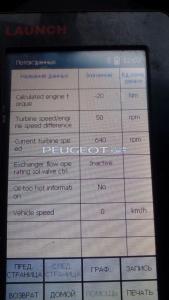

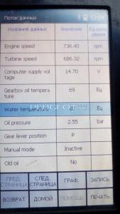

Alexyi74 Опубликовано: 13 ноября 2015 Поделиться Опубликовано: 13 ноября 2015 (изменено) Подскажите эти параметры нормальные?Смущает разница вращение двигателя и турбины? Изменено 13 ноября 2015 пользователем Alexyi74 Ссылка на комментарий Поделиться на других сайтах Больше способов поделиться...
sab Опубликовано: 13 ноября 2015 Поделиться Опубликовано: 13 ноября 2015 нормально.за этими параметрами наблюдают в движении Ссылка на комментарий Поделиться на других сайтах Больше способов поделиться...
