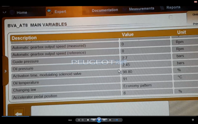

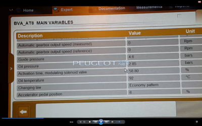

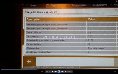

Lex-xx Опубликовано: 15 сентября 2015 Поделиться Опубликовано: 15 сентября 2015 (изменено) Здравствуйте.Присутствуют ошибки : P0504 Wired brake faultP0741 Fault converter lock-up По ощущениям на скорости не всегда блокируется гидротрансформатор.Какие ещё данные нужны, чтобы точно определить неисправность и что надо ремонтировать? На P На R На D Изменено 15 сентября 2015 пользователем Lex-xx Ссылка на комментарий Поделиться на других сайтах Больше способов поделиться...
Мартын Опубликовано: 15 сентября 2015 Поделиться Опубликовано: 15 сентября 2015 Здравствуйте.Присутствуют ошибки : P0504 Wired brake faultP0741 Fault converter lock-up По ощущениям на скорости не всегда блокируется гидротрансформатор.Какие ещё данные нужны, чтобы точно определить неисправность и что надо ремонтировать? На Pp.png На RR.png На DD.pngСкорее всего раскручен гидроблок.Смотрите. Ссылка на комментарий Поделиться на других сайтах Больше способов поделиться...

Мартын Опубликовано: 15 сентября 2015 Поделиться Опубликовано: 15 сентября 2015 а вот как проверить что именно он? по каким параметрам? По низкому давлению и еще нижашему проценту активации клапана модуляции и большому поднятию измеренного давления при перегазовка[ в положении P либо N,относительно заданного. Ссылка на комментарий Поделиться на других сайтах Больше способов поделиться...
Lex-xx Опубликовано: 15 сентября 2015 Поделиться Опубликовано: 15 сентября 2015 По низкому давлению и еще нижашему проценту активации клапана модуляции и большому поднятию измеренного давления при перегазовка[ в положении P либо N,относительно заданного.Я так понимаю что у меня Guide pressure - это заданное давление клапану линейного давленияOil pressure - это измеренное линейное давление Activation time, modulation solinoid valve - это процент активации клапана Но это же параметры клапана линейного давления? а как посмотреть клапан блокировки ГТ?При перегазовке на P у меня давление поднимается до 7-13 в зависимости от нажатия Ссылка на комментарий Поделиться на других сайтах Больше способов поделиться...

Мартын Опубликовано: 16 сентября 2015 Поделиться Опубликовано: 16 сентября 2015 (изменено) Я так понимаю что у меня Guide pressure - это заданное давление клапану линейного давленияOil pressure - это измеренное линейное давление Activation time, modulation solinoid valve - это процент активации клапана Но это же параметры клапана линейного давления? а как посмотреть клапан блокировки ГТ?При перегазовке на P у меня давление поднимается до 7-13 в зависимости от нажатияПри перегазовке на P у меня давление поднимается до 7-13 в зависимости от нажатия - ВОТ ЭТО я и имел ввиду когда писал про параметры - раскрученный гидроблок. А вы не пробовали систему DiagBox перевести на русский язык.Понятнее тогда становится. Всем добрый вечер подскажите пожалуйста вообщем проблема такая в коробке появился звук как из трансформаторной будки, но он только в положениях D и R в других положениях звук пропадает!(al-4 Пежо 307)Он есть и был всегда!!!! Изменено 16 сентября 2015 пользователем Grigorushka Ссылка на комментарий Поделиться на других сайтах Больше способов поделиться...
