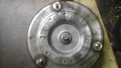

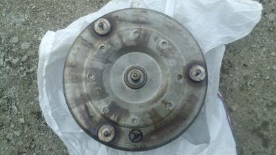

Димон13 Опубликовано: 7 апреля 2017 Поделиться Опубликовано: 7 апреля 2017 А вы фото гидробублика с двух сторон сделайте... Ссылка на комментарий Поделиться на других сайтах Больше способов поделиться...

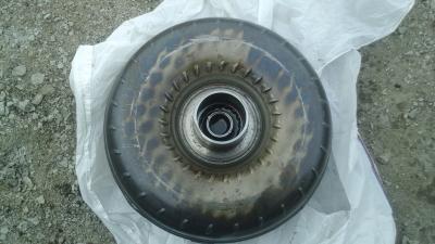

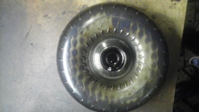

Мартын Опубликовано: 8 апреля 2017 Поделиться Опубликовано: 8 апреля 2017 (изменено) А четче фото - размытые.1 и2 Изменено 8 апреля 2017 пользователем Grigorushka Ссылка на комментарий Поделиться на других сайтах Больше способов поделиться...
Димон13 Опубликовано: 8 апреля 2017 Поделиться Опубликовано: 8 апреля 2017 А четче фото - размытые.1 и2Так лучше? А какое именно место нужно взять покрупнее? Ссылка на комментарий Поделиться на других сайтах Больше способов поделиться...

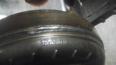

Мартын Опубликовано: 8 апреля 2017 Поделиться Опубликовано: 8 апреля 2017 На первом фото на 10-30 Ссылка на комментарий Поделиться на других сайтах Больше способов поделиться...
Димон13 Опубликовано: 8 апреля 2017 Поделиться Опубликовано: 8 апреля 2017 На первом фото на 10-30Это что означает? Ссылка на комментарий Поделиться на других сайтах Больше способов поделиться...
Мартын Опубликовано: 8 апреля 2017 Поделиться Опубликовано: 8 апреля 2017 Это что означает?Что я вам писал ранее вот это и значит.Разбирайтесь с ГТ.Это первое,что нужно было сделать после разбора и увиденного. Ссылка на комментарий Поделиться на других сайтах Больше способов поделиться...
Димон13 Опубликовано: 8 апреля 2017 Поделиться Опубликовано: 8 апреля 2017 В 10 00 записан на ремонт бублика. Григорушка ну поясни уж чтото я ничего не понимаю? Что я должен был увидеть?Кроме посиневшей поверхности ничего более не заметил.ЧТО ОЗНАЧАЕТ 10-30? Ссылка на комментарий Поделиться на других сайтах Больше способов поделиться...
Мартын Опубликовано: 8 апреля 2017 Поделиться Опубликовано: 8 апреля 2017 В 10 00 записан на ремонт бублика.Григорушка ну поясни уж чтото я ничего не понимаю?Что я должен был увидеть?Кроме посиневшей поверхности ничего более не заметил.ЧТО ОЗНАЧАЕТ 10-30?#3022 ответ 17 феврвля. В этом ответе я все писал на 152 страницеА 10-30 это расположение маркировки на бублике фото №1 если его представить как циферблат и расположить стрелку часов. 1 Ссылка на комментарий Поделиться на других сайтах Больше способов поделиться...
Мартын Опубликовано: 8 апреля 2017 Поделиться Опубликовано: 8 апреля 2017 В 10 00 записан на ремонт бублика. Григорушка ну поясни уж чтото я ничего не понимаю? Что я должен был увидеть?Кроме посиневшей поверхности ничего более не заметил.ЧТО ОЗНАЧАЕТ 10-30?Уведенное сфотай напротив этого знака изнутри ну и всю картину. Ссылка на комментарий Поделиться на других сайтах Больше способов поделиться...
Димон13 Опубликовано: 8 апреля 2017 Поделиться Опубликовано: 8 апреля 2017 Уведенное сфотай напротив этого знака изнутри ну и всю картину.Эх поздно увидел твоё сообщение. При вскрытии присутствовал не доконца . Всё в идиале. Не видел правда сам фрикцион. Но мастер позже отзвонился и сказал что фрикциону полная попка. Частями поотрывало. И в некоторых местах уже жрет металл.А вот что на другой стороне маркировки я не обратил внимание. Вот только у меня не увязывается как износ фрикциона влияет на падение давления? Ладно понимаю что позабивало и радиатор и фильтр и ГБ.Но после вскрытия было всё прочищенно и фильтр заменён. Давление ведь так и не появилось. А сейчас в третий раз когда разобрал - в нутри всё чисто и радиатор не забит. Кудато оно сочится и причём сильно. Ссылка на комментарий Поделиться на других сайтах Больше способов поделиться...
Мартын Опубликовано: 8 апреля 2017 Поделиться Опубликовано: 8 апреля 2017 Эх поздно увидел твоё сообщение. При вскрытии присутствовал не доконца . Всё в идиале. Не видел правда сам фрикцион. Но мастер позже отзвонился и сказал что фрикциону полная попка. Частями поотрывало. И в некоторых местах уже жрет металл.А вот что на другой стороне маркировки я не обратил внимание. Вот только у меня не увязывается как износ фрикциона влияет на падение давления? Ладно понимаю что позабивало и радиатор и фильтр и ГБ.Но после вскрытия было всё прочищенно и фильтр заменён. Давление ведь так и не появилось. А сейчас в третий раз когда разобрал - в нутри всё чисто и радиатор не забит. Кудато оно сочится и причём сильно.А если бы еще в феврале...вопросов думаю сейчас меньше было. Ссылка на комментарий Поделиться на других сайтах Больше способов поделиться...

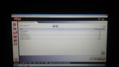

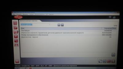

Мартын Опубликовано: 8 апреля 2017 Поделиться Опубликовано: 8 апреля 2017 (изменено) Ситроен с4 2006. Я уже писал это мне подруга хорошая проблем подкинула...Тогда вопрос нетВыложи еще скрин идентификации телезагрузки АКПП в разделе ремонт-телезагрузка посмотрим последняя прога стоит. Изменено 8 апреля 2017 пользователем Grigorushka Ссылка на комментарий Поделиться на других сайтах Больше способов поделиться...

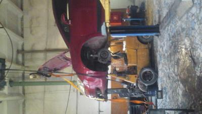

Димон13 Опубликовано: 8 апреля 2017 Поделиться Опубликовано: 8 апреля 2017 (изменено) Ну теперь как соберу. В понедельник хочу ещё заказать комплект колечек оригинальных, втулку с сальником маслонасоса и втулку вала, фильтр, эл клапана. Втулки хаба. Сальники приводов. И ещё кое что по ходовке. Как придут соберу и скину. Или получится к компу подключится без самой коробки и датчиков?Правда лесть придется высоко. Машина на подъемнике а движок вывешен тефиром)0 Изменено 8 апреля 2017 пользователем Димон13 Ссылка на комментарий Поделиться на других сайтах Больше способов поделиться...
Димон13 Опубликовано: 8 апреля 2017 Поделиться Опубликовано: 8 апреля 2017 Тогда вопрос нетВыложи еще скрин идентификации телезагрузки АКПП в разделе ремонт-телезагрузка посмотрим последняя прога стоит.Ну если получится с компом связатся без коробки. То залезу подключусь. Ссылка на комментарий Поделиться на других сайтах Больше способов поделиться...
Мартын Опубликовано: 8 апреля 2017 Поделиться Опубликовано: 8 апреля 2017 Сама коробка не мешает этому Ссылка на комментарий Поделиться на других сайтах Больше способов поделиться...
