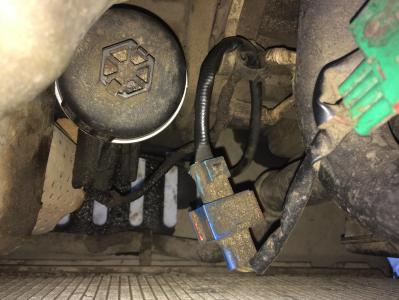

Артем1993 Опубликовано: 16 декабря 2016 Поделиться Опубликовано: 16 декабря 2016 (изменено) Мужики день добрый. Вопрос. Что за шланг подходит к масляному фильтру. Машина Пежо 307 1.6. Он порвался и масло вытекло. Какую мне хоть запчасть искать Изменено 16 декабря 2016 пользователем Артем1993 Ссылка на комментарий Поделиться на других сайтах Больше способов поделиться...
Мартын Опубликовано: 16 декабря 2016 Поделиться Опубликовано: 16 декабря 2016 Мужики день добрый. Вопрос. Что за шланг подходит к масляному фильтру. Машина Пежо 307 1.6. Он порвался и масло вытекло. Какую мне хоть запчасть искатьА шланг то где? Ссылка на комментарий Поделиться на других сайтах Больше способов поделиться...
sab Опубликовано: 16 декабря 2016 Поделиться Опубликовано: 16 декабря 2016 (изменено) на скок помню, там нет шлангов с масломна фотке провода!а масло движок просто съел втихаря Изменено 16 декабря 2016 пользователем sab Ссылка на комментарий Поделиться на других сайтах Больше способов поделиться...
Артем1993 Опубликовано: 16 декабря 2016 Поделиться Опубликовано: 16 декабря 2016 Нет мужики. Все решилосбь. Там не шланг а провод к датчику давления масла. И проблема была в крышке фильтра. Отломилось внутренняя часть и осталась в фильтре Ссылка на комментарий Поделиться на других сайтах Больше способов поделиться...
