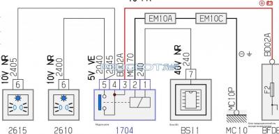

Севастополь Опубликовано: 7 апреля 2015 Поделиться Опубликовано: 7 апреля 2015 (изменено) Ребят подскажите пожалуйста!Короче,хотел поменять ДХО на диоды начал менять и замкнул (случайно) !В общем сгорел предохранитель ,а какой не могу понять !Подскажите пожалуйста какой предохранитель отвечает за ДХО!!!И где он находиться!За ранее спасибо! Изменено 7 апреля 2015 пользователем Севастополь Ссылка на комментарий Поделиться на других сайтах Больше способов поделиться...

Мартын Опубликовано: 8 апреля 2015 Поделиться Опубликовано: 8 апреля 2015 (изменено) Ребят подскажите пожалуйста!Короче,хотел поменять ДХО на диоды начал менять и замкнул (случайно) !В общем сгорел предохранитель ,а какой не могу понять !Подскажите пожалуйста какой предохранитель отвечает за ДХО!!!И где он находиться!За ранее спасибо!Про какие ДХО вы говорите?Двухнитевые лампы внутри фар?Что сейчас не работает тоже можно догадаться? Предохранитель на Г-образном блоке над аккумулятором смотрите синий 15А. Изменено 8 апреля 2015 пользователем Grigorushka 1 Ссылка на комментарий Поделиться на других сайтах Больше способов поделиться...

Denski Опубликовано: 8 апреля 2015 Поделиться Опубликовано: 8 апреля 2015 Может это поможет Ссылка на комментарий Поделиться на других сайтах Больше способов поделиться...

Севастополь Опубликовано: 13 апреля 2015 Автор Поделиться Опубликовано: 13 апреля 2015 Да это был синий предохранитель в Г-образном блоке над аккумом!!!Спасибо !!! Ссылка на комментарий Поделиться на других сайтах Больше способов поделиться...
