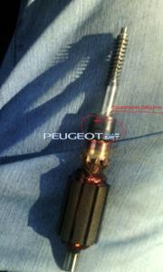

ИванКузнец Posted April 12, 2015 Share Posted April 12, 2015 (edited) Возник вопрос. Поднимая до упора, или опуская вниз до упора, стекло встает. При дальнейших нажатиях на кнопку реле в блоке двери щелкает, но реакции никакой. И только при снятии блока, при холостой прокрутке мотора, механизм работает, но только до упора. Дальше все сначала.На роторе я обнаружил магнит. На магните трещинка и явное нарушение правильной цилиндрической формы. Роль этого магнита тоже неясна.Есть идеи? Edited April 12, 2015 by ИванКузнец Link to comment Share on other sites More sharing options...

ИванКузнец Posted April 13, 2015 Share Posted April 13, 2015 Собственно, чего и стоило ожидать, выдергивание разъема ничего не дало, все так же.Мой косяк прошел. Стеклоподьемник работает в штатном режиме. Все что я сделал, это: Разобрал полностью блок(разобрал моторчик, вынул плату).Пока моторчик был разобран я смазал опоры ротора, пятак, и червяк заодно. После сборки и установки все заработало. Возможно пока плата было снята из нее улетучилась остаточная энергия. Link to comment Share on other sites More sharing options...
9RIK Posted April 13, 2015 Author Share Posted April 13, 2015 (edited) Мой косяк прошел. Стеклоподьемник работает в штатном режиме. Все что я сделал, это: Разобрал полностью блок(разобрал моторчик, вынул плату).Пока моторчик был разобран я смазал опоры ротора, пятак, и червяк заодно. После сборки и установки все заработало. Возможно пока плата было снята из нее улетучилась остаточная энергия.А вот с этого места, по подробнее...Снимал блок? Это коробуля черная, куда идет разъем с блока стекплоподьемников и разъем на регулировку зеркал? Выше идет моторчик как раз, а где там плата идет то?) Вот картинка для наглядности: Edited April 13, 2015 by 9RIK Link to comment Share on other sites More sharing options...

9RIK Posted April 14, 2015 Author Share Posted April 14, 2015 (edited) Всем спасибо, все заработало в штатном режими и автоподъем и просто подьем, Grigorushka и ИванКузнец за наводки на идеи.Что было сделано, снял моторчик полностью, достал плату, почистил всю.И что было замечено, по ходу кто то снимал до меня моторчик, незнаю зачем, и не той стороной поставили крышку на моторчик, которая отвечает за полярность, мне кажется это и было причиной неправильной работой стеклоподъемников, а именно на оборот, нажимаешь вверх - стекло вниз, нажимаешь вниз - стекло вверх и по 5-7 см закрывалось и открывалось.Поставив все на место, обучил, нажатием кнопки вниз, когда стекло доходит до упора вниз, держим 10 сек, далее такая же процедура и на верх.Прилагаю фотки, как правильно должна быть установлена крышка моторчика и распиновку проводов стеклоподъемника (может у кого то перепутано). Распиновка проводов: Edited April 14, 2015 by 9RIK 1 Link to comment Share on other sites More sharing options...
ИванКузнец Posted April 14, 2015 Share Posted April 14, 2015 Всем спасибо, все заработало в штатном режими и автоподъем и просто подьем, Grigorushka и ИванКузнец за наводки на идеи.Что было сделано, снял моторчик полностью, достал плату, почистил всю.И что было замечено, по ходу кто то снимал до меня моторчик, незнаю зачем, и не той стороной поставили крышку на моторчик, которая отвечает за полярность, мне кажется это и было причиной неправильной работой стеклоподъемников, а именно на оборот, нажимаешь вверх - стекло вниз, нажимаешь вниз - стекло вверх и по 5-7 см закрывалось и открывалось.Поставив все на место, обучил, нажатием кнопки вниз, когда стекло доходит до упора вниз, держим 10 сек, далее такая же процедура и на верх.Прилагаю фотки, как правильно должна быть установлена крышка моторчика и распиновку проводов стеклоподъемника (может у кого то перепутано). Распиновка проводов:я конешно не вглядывался, но...Разве можно корпус щеток наоборот поставить? Всем спасибо, все заработало в штатном режими и автоподъем и просто подьем, Grigorushka и ИванКузнец за наводки на идеи.Что было сделано, снял моторчик полностью, достал плату, почистил всю.И что было замечено, по ходу кто то снимал до меня моторчик, незнаю зачем, и не той стороной поставили крышку на моторчик, которая отвечает за полярность, мне кажется это и было причиной неправильной работой стеклоподъемников, а именно на оборот, нажимаешь вверх - стекло вниз, нажимаешь вниз - стекло вверх и по 5-7 см закрывалось и открывалось.Поставив все на место, обучил, нажатием кнопки вниз, когда стекло доходит до упора вниз, держим 10 сек, далее такая же процедура и на верх.Прилагаю фотки, как правильно должна быть установлена крышка моторчика и распиновку проводов стеклоподъемника (может у кого то перепутано). Распиновка проводов:ЧЕГО НЕ ПЛЮСАНУЛ ТО??? Link to comment Share on other sites More sharing options...
