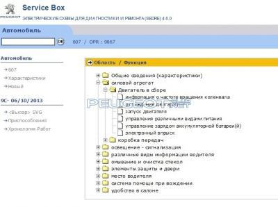

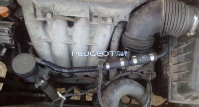

Calibrik1 Posted March 22, 2015 Share Posted March 22, 2015 (edited) Где в седре искать схему подогрева картерных газов?Как обозначается этот компонент?Управляет ли подогревом BSI?Может ли BSI не включать подогрев при плюсовой температуре за бортом?Завязан ли подогрев на насос SAI? Не могу сам разобраться... Отключил предохранитель насоса вторички, чтобы просто так не дул. Ошибок нет, кроме Р0410. Недавно обратил внимание, что на подогрев не идет напруга, хотя зимой грел. Надо разобраться...[Peugeot-Club.net] - Электронный впрыск 3ZF EW12J4 BVA4.pdf Edited March 22, 2015 by Calibrik1 Link to comment Share on other sites More sharing options...
Мартын Posted March 23, 2015 Share Posted March 23, 2015 Сам не проверял,но скажу то,что большинство EW12 дорестайлов попадало под отзывную кампанию по внедрению подогрева картерных газов и подключались к питанию катушки зажигания. 2 Link to comment Share on other sites More sharing options...
Calibrik1 Posted March 23, 2015 Author Share Posted March 23, 2015 Сам не проверял,но скажу то,что большинство EW12 дорестайлов попадало под отзывную кампанию по внедрению подогрева картерных газов и подключались к питанию катушки зажигания. Ясно. Значит BSI им не управляет... Буду методом тыка значит искать. Этот подогрев в принципе не нужен мне, но выснить надо ... Link to comment Share on other sites More sharing options...
Calibrik1 Posted March 23, 2015 Author Share Posted March 23, 2015 Еще меня интересует маслопомойка! К ней контактная фишка тоже идет - для чего? И еще она вроде пустая внутри, без сетки и т. п. Link to comment Share on other sites More sharing options...
Сергей_607 Posted March 23, 2015 Share Posted March 23, 2015 Ясно. Значит BSI им не управляет... Буду методом тыка значит искать. Этот подогрев в принципе не нужен мне, но выснить надо ... Странно, на сколько мне память не изменяет, в телекодировке BSI ( В разделе где указано наличие функций и галки о их включении), был подогрев картерных газов. Не ну могу ошибаться, но вроде как точно видел. Link to comment Share on other sites More sharing options...
Calibrik1 Posted March 23, 2015 Author Share Posted March 23, 2015 (edited) Странно, на сколько мне память не изменяет, в телекодировке BSI ( В разделе где указано наличие функций и галки о их включении), был подогрев картерных газов. Не ну могу ошибаться, но вроде как точно видел.Значит и схема в седре должна быть... Вчера пол ночи ковырял - не нашел... Может из-за комплектации моей... Edited March 23, 2015 by Calibrik1 Link to comment Share on other sites More sharing options...
Сергей_607 Posted March 24, 2015 Share Posted March 24, 2015 Я кстати про "седре" вообще не в теме, надо будет качнуть, разобраться хоть))), а то одиназаврился совсем :laugh2: 1 Link to comment Share on other sites More sharing options...
Мартын Posted March 24, 2015 Share Posted March 24, 2015 Значит и схема в седре должна быть... Вчера пол ночи ковырял - не нашел... Может из-за комплектации моей...На дорестайлах схемы подогрева нет,а вот на рестайле есть и питание берется с PSF. 1 Link to comment Share on other sites More sharing options...
