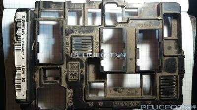

seryj Опубликовано: 7 февраля 2015 Поделиться Опубликовано: 7 февраля 2015 В блоке предохранителей Simens подкапотам на F-2 и F-15 нет плюса. Предохранители целые.Сначало авто то заводилось то нет,а теперь сдохла. Лампочка чек горит. Ссылка на комментарий Поделиться на других сайтах Больше способов поделиться...
