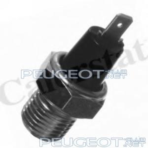

Доброго времени суток. Такая проблемка начал сопливить датчик давления масла, тот что находится под маслянным фильтром, сопливит прям из под пластмаски. Подскажите его номер кто сталкивался чтобы купить новый. Мотор 1,4, 75 лошадок, 2004г.в.

У меня загорелось давление масла, датчик сопливил, поменял, все ок! Дай вин гляну.

VF32AKFWR44301413- вот вин если можешь глянь номер пожалуйста, он серого, толи салатового цвета, зашел сегодня в магаз по смотрели по марке типа есть, но черного цвета, я пока не стал брать. У меня давление не горит, просто двигун в масле как раз с лицевой стороны где ветром где вентилятором разносит по всему двигуну

[Peugeot-Club.net] - 1271440.jpg[Peugeot-Club.net] - img.pngЕсли серый - 1131.С5, черный 1131.14. На счет кондея РР2000 в помощь, удачи! Изменено пользователем fas

стоит серый, точно такой как на фото, а то что кондей щелкает, думаеш поможет прога?. я думаю механика глючит, такие щелчки сильные, даже если глюк в электрике, таких щелчков недолжно быть

На алиэкспрес нашел датчики давления на пыж 209 под номерми
1131.61 1131.82, то это или нет, подойдет? кто подскажет?
купил датчик, какойто не оригинальный, сказали что оригинальный не найдеш, в воскресенье поставлю попробую
