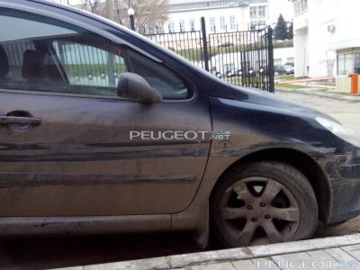

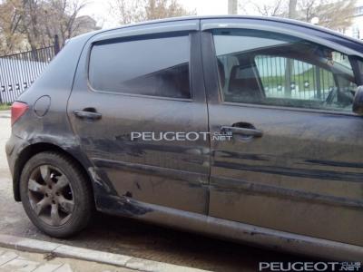

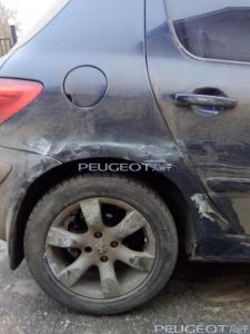

Всем привет. Случилось тут у меня не большое ДТП.

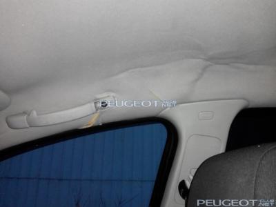

Внешние повреждения не очень сильные, но от удара об отбойник сработали фронтальные подушки безопасность, в кресле и в крыше с правой стороны.

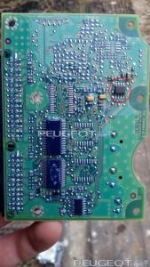

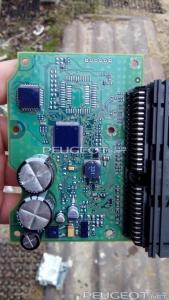

Вообщем на выходных снял и разобрал блок управления air bag, кто теперь сможет подсказать какой чип нужно шить?
если исходить из того что блок уже шитый, то мне кажется что вот этот, отмеченный красным, но я не уверен!
Читай номер своего блока и ищи в инете какой там процессор. Читай о проблемах, связанных с прошивкой этого процессора. Насколько я начитался, есть процессоры, которые умирают после слива с них дампа. Тогда приходится искать такой же чистый. Я не смогу указать тебе на фотографии что именно надо вытаскивать, но мне кажется что это была длинная многоножка, а не коротенький паучок. Почитай вот у ребят, у них там и о программаторе есть: http://подушкабезопасности.рф/?p=585#more-585
