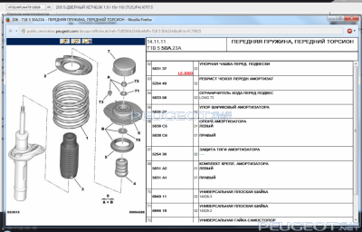

а вот по моему вину кода пружин тютю:
5002.P6 http://www.exist.ru/...&flag=385879158 типа для машин без кондиционера длиньше и в диаметре больше, как так?
и вот 5002.P5 http://www.exist.ru/...&flag=385879158

ответ Экзиста!
Ваш запрос обработал менеджер Пелеганчук Константин Сергеевич
Комментарий менеджера:
Автомобиль:
VIN (Кузов №) VF32JNFUA47512929
Дата производства 20060000
Производитель Peugeot
Модель 206 хэтчбек
Модель двигателя NFU (TU5JP4)
Тип КПП МКПП
Ваш запрос Ответ менеджера
Описание Каталог Артикул Тип Кол-во Файлы Цены и аналоги
Пружина подвески, передняя Не устанавливается на данный автомобиль: В каталоге не дает каталожного номера, обратитесь к оф. дилерам
