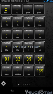

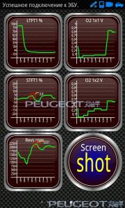

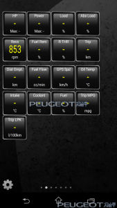

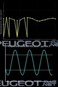

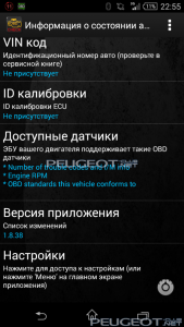

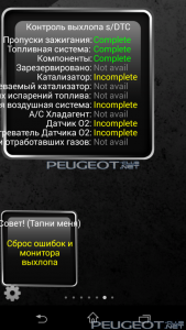

под мибиоу не скажу что и куда смотреть. может кто то еще подскажет кто пользовался. в графиках посмотри может есть возможность сохранение. накрайняк принтскринов наделай графиков. только подожди побольше времени. хотя бы минуту.
А он не поддерживает графики на пежо.только обороты,скорость,ошибки и разгон вроде бы и все
врят ли . обд2 он универсальный протокол. пп просто больше возможностей дает. а универсальные чисто информацию дают.
Нет torque pro

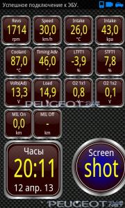

как я понял у вас elm327? Тогда когда подключитесь к движку загляните в торке "Состояние адаптера" , там есть раздел "доступные датчики". Кстати у Торке есть кнопка Screen shot. сохраняет все экраны кроме графиков лябмд.

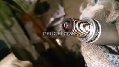

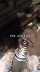

[Peugeot-Club.net] - 1365440108890.jpg [Peugeot-Club.net] - torque-2013-04-12_20-11-36.jpg [Peugeot-Club.net] - torque-2013-04-12_20-13-38.jpg
Чистил форсунки,отчет можно глянуть на drive,но получается когда давление более 2 бар они не рассылают а тупо бъет струя из 4 отверстий
ну значится что менять ты уже понял . Насчет какие оригинал или аналог решать тебе
Ну тут понятно,но вот свечи то нормальные,не черные.а форсунок нет не оригинальных(( цена 4к за штуку((. Читал тему что от ваз ставят,но так и не понял от какого именно.
