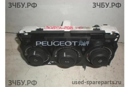

Подскажите кто разбирал панель управления печкой и как правильно ее собрать?
Прикрепленные изображения
demych
demych
  • 3 сообщений
  • ГородКурск
  • АвтомобильPeugeot 308
  • Подробнее1.6 120 лс
Сам разобрал и собрал все просто.
