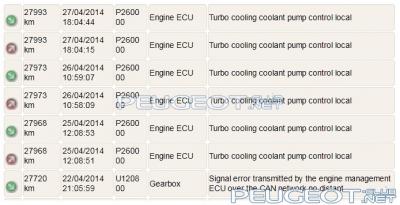

Здравствуйте, уважаемые форумчане.
Стабильно стала появляться ошибка: Engine ECU P2600 - Turbo cooling coolant pump control local. (появляется на секунду-две и исчезает)
Это выдаёт DiagBox v7.07 в журнале ошибок Engine ECU. Пробег - 28050.
Провода от насоса турбины до коннекторов СМ1 и СМЕ в ECU я прозвонил - вроде порядок.
Раньше, месяца два назад, такая ошибка не вылезала.
Сталкивался ли кто-нибудь уже с такой ошибкой? Насколько я понимаю невключение охл.насоса турбины ничего доброго не сулит.

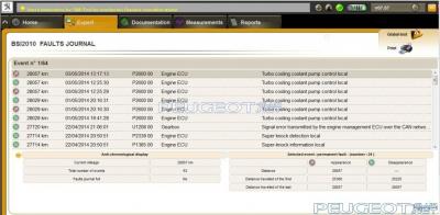

У меня лампа "Check Engine" не горит. Не знаю что им предъявить, распечатку журнала ошибок из DiagBox?
Вот, сегодня специально проехался с оборотами движка более 3000 - турбина гарантированно работает и ошибка появилась в момент выключения режима "Спорт".
На одну секунду. Потом, правда, снова появилась уже на холостом ходу. Как это интерпретировать: контроль помпы пропапает на секунду и сразу восстанавливается?
Соотв. помпа все время под контролем за исключением секунды, когда есть ошибка?
P.S. Можно ли подёргать этот насос из DiagBox?
Edited by Vadim_S

У дилера, прочитав журнал ошибок, сразу заменили насос охлаждения турбины. Сегодня проехался - ошибка не появлялась.
P.S. Второй насос за месяц. (В начале апреля заменили насос охл. двигателя - течь сальника). Что будет, когда гарантия закончится...?
