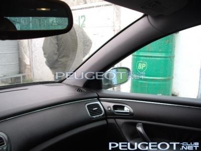

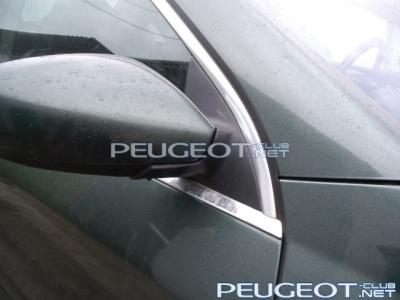

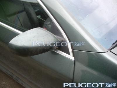

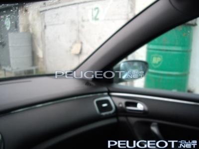

ivan-off Опубликовано: 13 апреля 2014 Поделиться Опубликовано: 13 апреля 2014 Всем доброго времени суток! PEUGEOT-607,2004г.в.,2,2HDI-проблема с правым зеркалом-вижу 2-й ряд,зеркало складывается,регулируется,если повернуть ближе к двери(=5мм.),то все нормально видно, при вскрытии обшивки двери и снятии зеркала-дефектов не обнаружил,кроме того что дверь и зеркало меняли(2002г.в.).Прошу помочь разобраться-может зеркала разные для каждого г.в.и тогда какое подойдет Ссылка на комментарий Поделиться на других сайтах Больше способов поделиться...
Сазан Опубликовано: 13 апреля 2014 Поделиться Опубликовано: 13 апреля 2014 уточни при замене тебе могли поставить зеркало от англичанки такая беда была у меня на 406ой. Ссылка на комментарий Поделиться на других сайтах Больше способов поделиться...
Георгий Опубликовано: 13 апреля 2014 Поделиться Опубликовано: 13 апреля 2014 А отрегулировать зеркальный элемент никак? Ссылка на комментарий Поделиться на других сайтах Больше способов поделиться...
SSSerGGG Опубликовано: 14 апреля 2014 Поделиться Опубликовано: 14 апреля 2014 Зеркало от англичанки 100 процентов Ссылка на комментарий Поделиться на других сайтах Больше способов поделиться...
ivan-off Опубликовано: 26 апреля 2014 Автор Поделиться Опубликовано: 26 апреля 2014 Всем спасибо за ответы! Прошу извинить за долгое молчание-уезжал ненадолго,проблема решена заменой зеркала-купил на allegro.pl. Ссылка на комментарий Поделиться на других сайтах Больше способов поделиться...
