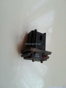

всем привет!307хэтчбэк2007г.в. может кто сталкивался, сломался микровыключатель открывания багажника (новый вместе с с ручкой около двух тыс.)может от чего то подходит этот микрик?[Peugeot-Club.net] - WP_20140324_002.jpgна фокусе втором менял,от принтера подошел.
А на правильном екзисте 600 р
А что это за правильный магазин? и чем он отличается от обычного, кроме цен?)
Спасибо за ответы:)а можно ссылку на "правильный магазин"?и номер детальки этой.а вообще восстановили умельцы на работе этот.и от мышки компьютерной почти подходит,с небольшой доработкой.
Спасибо за ответы :)а можно ссылку на "правильный магазин"?и номер детальки этой.а вообще восстановили умельцы на работе этот.и от мышки компьютерной почти подходит,с небольшой доработкой.
6554V5.
Берём свою деталину и топаем в Чип и Дип. Если тама нема, что наврятли, идём в магаз с 1100р.
