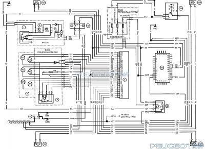

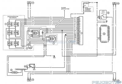

Вот 2 схемы ABS если вы такие умные найдите связь!!!!
