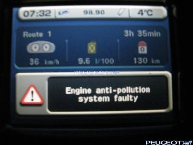

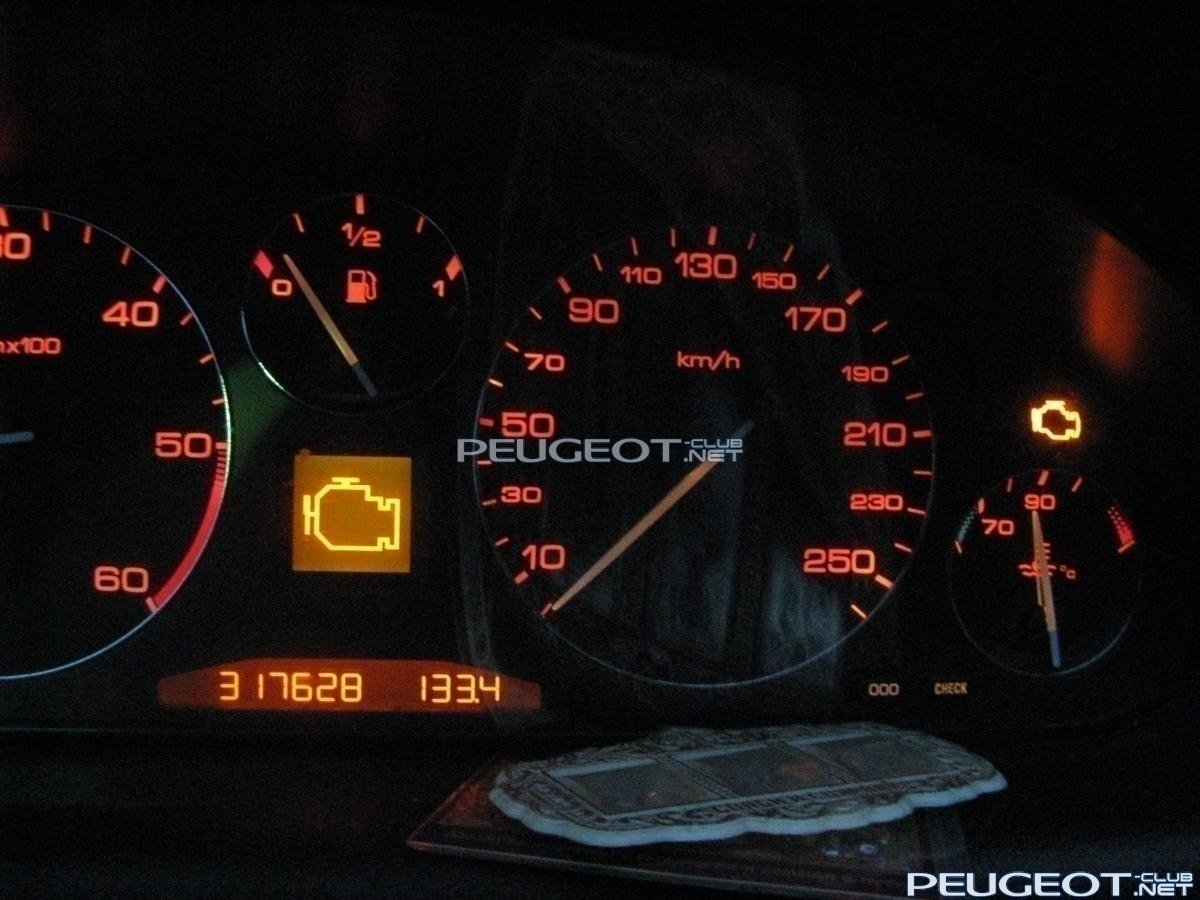

victnick Опубликовано: 12 ноября 2013 Поделиться Опубликовано: 12 ноября 2013 Добрый день. Столкнулся с такой проблемой.загорелась на компютере ошибка "Engint fnti-pollution system faulty" одновременно загорелся и ошибка на панели: двигатель. Проверил на диагностики три ошибки:1. предпусковое реле подогрева;2. сигнал воздушного расходомера;3. датчик температуры воздуха на впуске.И это все одновременно. Ссылка на комментарий Поделиться на других сайтах Больше способов поделиться...
klimus Опубликовано: 12 ноября 2013 Поделиться Опубликовано: 12 ноября 2013 Фишку на расходомере перед ошибкой не трогал? Предпусковое скорей всего свечи накала умерли Ссылка на комментарий Поделиться на других сайтах Больше способов поделиться...
victnick Опубликовано: 12 ноября 2013 Автор Поделиться Опубликовано: 12 ноября 2013 Почистил расходомер воздуха, снял и поставил заново фишки, почистил контакты на фишках и основном предохранители, ошибка ушла сама собой и увеличилась тяга машины. Посмотрим что будет дальше. Ссылка на комментарий Поделиться на других сайтах Больше способов поделиться...
