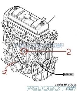

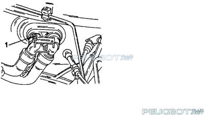

Подскажите пожалуйста. Сегодня хотел поменять антифриз - не получилось. Вычитал в руководстве по експл.:
Открутить вентиль в левом нижнем углу радиатора, слить жидкость, отсоединить от двигателя нижний водяной шланг, для слива находящейся в двигателе охлаждающей жидкости открыть пробку на блоке цилиндров. Открыть вентиль выпуска воздуха. (см. рисунок) Залить охлаждающую жидкость до появления непрерывной струи из вентиля выпуска воздуха.
1) Где же эта пробка на блоке цилиндров? С каких только сторон не смотрел, нашел только два болта (см. рисунок) (у меня двиг. 1.4 1993 года): первый прям возле масляного фильтра с левой стороны, второй - под коллектором чуть правее. Открутил оба. Возле масляного фильтра так и не понял для чего тот болт нужен (для слива масла внизу поддона есть такой же), когда выкрутил второй болт - с отверствия тоже ничего не вылилось :). Подскажите пожалуйста где именно находится эта "сливная пробка"?
2) Обязательно ли отсоединять нижний водяной шланг двигателя? Не знаю где он находится.
3) по поводу вентиля выпуска воздуха. Там что, струя должна вверх идти? Надо его полностью выкрутить и снять? Давления же в системе нету :)
Извините за такие вопросы. Просто хотелось самому все сделать и не ганять каждый раз на СТО.
