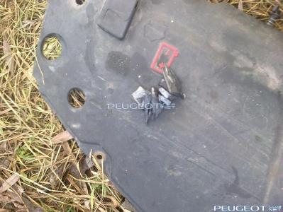

tommyl Posted October 30, 2013 Share Posted October 30, 2013 (edited) проблема была:дворники иногда работали хорошо, а иногда срабатывали только в самом быстром режиме, переводишь в обычный режим еле возвращаются. Разобрал мотор-редуктор оттуда высыпалась гора магнитов, собрал с остатками думал не заработает, а не отлично во всех положениях.Но теперь новая проблема останавливаются в каком захотят положении и работают взмахов 6-8 в режиме "одиночного" взмаха. Подскажите можт кто разбирал его , там по-любому какой нить концевой выключатель в нём.вот фотка магнитикаффф Edited October 30, 2013 by tommyl Link to comment Share on other sites More sharing options...
