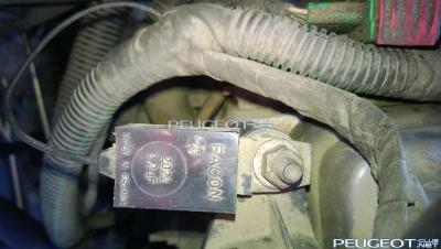

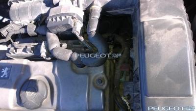

За что отвечает конденсатор прикрученный на правом креплении катушки зажигания. Машина Пежо партнер 2004г. 1.4. Я поменял свечи и забыл прикутить этот конденсатор обратно. Поездил месяц решил почистить заслонку, все собрал увидел кондер прикрутил обратно и машина както по тупей стала.
Фото?
Не думаю, что есть связь. Скорее всего тупость связана с самой заслонкой, и тем, что ее надо переобучить.
Кондер не относится к движку, как пишут на просторах инета
Ты прав, это конденсатор. Он несет чисто смысловую нагрузку. Радио ловит нормально, без помех. Этот кондер, типа, убирает помехи и т.д. Не буду утверждать точно, но мне так объясняли.
Спасибо за помощь! Если не секрет к чему он относится, мне для общего развития интересно.
